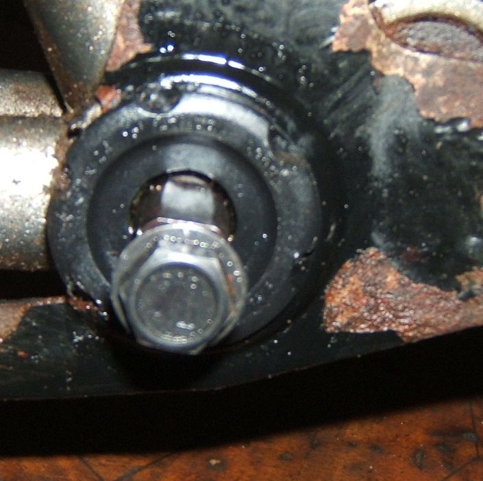

Подскажите как открутить каретку.
Повідомлення Aiwengo » 3.10.11 22:55
Вел NSU, гайка пластиковая. Существует ли ключик?
Заранее большое спасибо!
