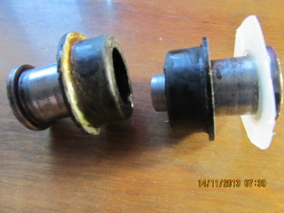

Отчитаюсь по втулкам http://www.velokiev.com/forum/viewtopic ... 5#p1724229
Снял втулки, промыл, и проклеил "моментом" несколько раз! Поставил шайбу,(вырезал из крышки) И, легко вбил в посадочные места.
Болтанки задней части рамы с багажником, Нет! (Как и не бывало)
Мотонулся на Мощун,(сегодня) реверс с флягой шесть кг. на багажнике.Итого---35км.
Нормально... Буду следить... Отчитаюсь, и на сколько хватит этого клея??? и этой шайбы???
