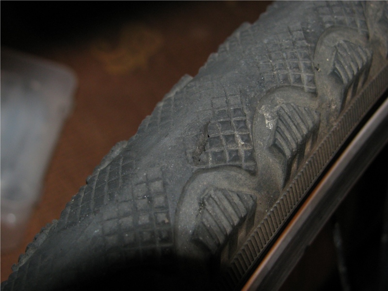

получил сеня прокол колеса. камеру заменил, дома пробитую заклеел - норм.
Но вот обнаружил конкретную дырку в покрышке. Друг говорит - не парится, а я вот опасаюсь - поймаю какойто камешек и снова камеру менять. Или эт мало вероятно? и если все-таки с такой дырыщей лучше не ездить, то что можна придумать, кроме как покупать новыую покрышку
Тема боян і пошук видасть не одну тему з подібними проблемами.
Варто поставить латку на покришку інакше висока ймовірність отримувать проколи в місці порізу. Найпростіший варіант
http://parktool.com/products/detail.asp ... &item=TB-2
Хоча звичайно найбільш правильний варіант - помінять покришку.
