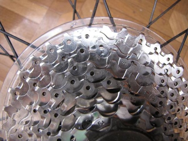

Є касета Shimano CS-HG50-9 (11-34T). Пройшла більше 5К на 2-х цепках. Думаю поставити новий цепок. Чи буде він нормально працювати? На касеті досить зношені 5-а і 6-а зірка (див. мал.) Чи потрібно ставити нову касету ?

Пятая звездочка умрет быстрее новой цепи и ресурс последней не сможешь использовать полностью.
Попробуй уже сейчас вместо передачи 3-5 по возможности использовать 3-4...2-6...2-7...2-8
И через полторы-две тысячи км поменяешь цепи, кассету и вторую звёздочку системы.

Передачі то я можу використовувати інші. Але є проблема: починає убиватись система (велика зірка). Як я розумію це із-за того, що обидва цепка уже розтягнуті (є цепковимірювач). Чи забити на все і убивати, поки не почне проскакувати, а потім змінити касету, цепок, і 44 зірку ? Хоча, це влітає в копієчку :(
З.І. Який ресурс системи в середньому ? (Deore LX).

Нормированный ресурс применимо к мтб отсутствует в принципе - как только так и сразу. Я отталкивался от соображений, что ещё процентов 25-30% ресурса с кассеты можно снять катаясь на смежных передачах.
Если толщина зубьев большой звездочки будет в норме, достаточно восстановить их профиль круглым напильником (8-10мм) при установке нового железа, а вторую звездочку заменить - эдакий low cost вариант. Обычно самая большая звезда переживает две средних, потом на помойку уходит вся уставшая система.
