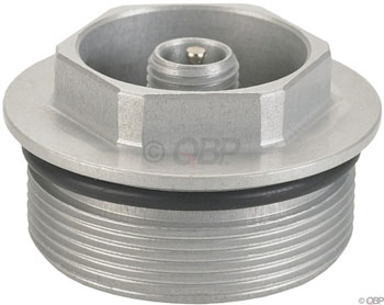

Подскажите пож. как правильно называется эта штука?!
velo-cat
Повідомлень:2144
З нами з:23.3.08 20:24
Звідки:Luhgansk, Kyiiv, Wrocław
Re: Чайниковские вопросы 2
Повідомлення velo-cat » 14.11.11 22:51
У поставщиков Santur это называется: Воздушный клапан вилок SUNTOUR
Думаю, у других производителей, это тоже - "воздушный клапан вилки"
