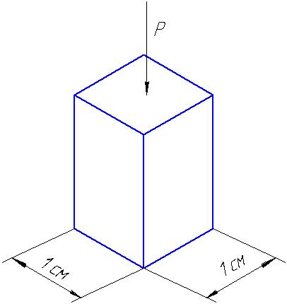

Рама любого велосипеда является основным узлом, определяющим не только назначение велосипеда как-то: горный, шоссейный, гибрид или двухподвес, но и определяет комфортность, маневренность, и самое главное - надежность. Рама соединяет все компоненты велосипеда в единый, целостный механизм. И именно рама определяет жизненный цикл велосипеда, ведь любые компоненты велосипеда вам легко заменят в специализированной мастерской, чего не скажешь о раме – новая рама это уже фактически новый велосипед.
В данной статье мы рассмотрим материалы, используемые современной промышленностью для изготовления велосипедных рам. И для того чтобы полнее понять причины использования того или иного материала нам придется воспользоваться некоторыми техническими терминами, описывающими механические свойства материалов. И для этого мы постараемся объяснить эти технические термины так, чтобы они были понятны и увлекающемуся велоспортом школьнику и кандидату наук по филологии. Первым из них стоит упомянуть такое понятие как прочность. Для иллюстрации рассмотрим испытание материала на прочность при сжатии. Возьмем, например брусок, из какого либо материала с размерами граней 1х1 см. См. рисунок 1. Площадь сечения такого бруска составляет 1 кв.см. К верхней грани бруска прикладывается нагрузка, обозначенная буквой P, величину нагрузки будем плавно увеличивать. Когда нагрузка на наш испытываемый материал дойдет до какой-то критической, пороговой величины образец разрушиться. Допустим, наш материал разрушился, когда на его верхнюю грань действовала сила равная 500 килограмм, тогда прочность (на сжатие) будет равна 500 килограмм сил на квадратный сантиметр или коротко 500 кгс/кв.см. В пределах данной статьи мы умышленно не рассматриваем таких более сложных механических нагрузок как изгиб или кручение, для понимания достаточно будет такого самого простого вида нагрузки.
Рисунок 1. Испытание образца на прочность на сжатие.
Плотность материала – не менее важное понятие, чем прочность. Плотность материалов напрямую связанна с весом материала. Давайте представим себе такой же образец как тот, который мы подвергли испытанию на прочность и примем его высоту равной тоже одному сантиметру. Такой образец будет иметь объем равный одному кубическому сантиметру (1х1х1=1 куб. см). Так вот такой образец, изготовленный из стали будет весить 7,9 грамма, из алюминия 2,7 грамма, а например, из золота 19,6 грамм. И соответственно плотность стали составляет 7,9 гр/куб.см, алюминия – 2,7 гр/куб.см, а золота 19,6 гр/куб.см.
Удельная прочность – физическая величина, связывающая вместе такие понятия как плотность и прочность. Удельная прочность это предел прочности материала отнесенный к его плотности. Для описания этого понятия возьмем все тот же кубик с размерами 1х1х1 см из алюминия и из стали и предположим, что они разрушились при одинаковой нагрузке P. Но мы помним, что образец из стали весит почти в три раза больше чем образец из алюминия (7,9/2,7=2,92). То есть условно удельная прочность алюминия в три раза больше чем удельная прочность стали. Или, наоборот, при равной прочности кубиков, кубик из стали будет весить в три раза больше чем кубик из алюминия.
Ударная вязкость – эта физическая величина характеризует то, как материал сопротивляется распространению в нем трещины. Но не стоит заблуждаться, эта величина не измеряет то, какие усилия нужны для зарождения трещины, при испытании материалов на ударную вязкость трещина уже зарождена в испытуемом образце, измеряется лишь энергия необходимая для продвижения трещины сквозь материал.
Вот так в небольшом абзаце мы прошли краткий курс науки под названием «Сопротивление материалов» и теперь можем приступить к обзору наиболее популярных материалов рам современных велосипедов.
