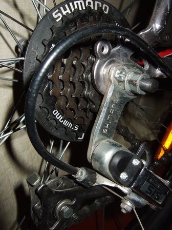

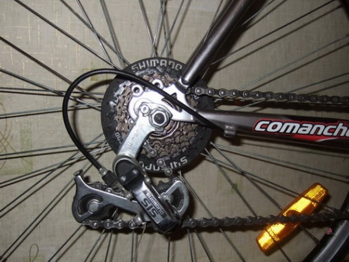

Кстати, вот фотка моей зловещей системы :lol:
Shimano - MF-TZ06 14-28, 6-зв (2).JPG (67.69Кіб)Переглянуто 9969 разів
Shimano - MF-TZ06 14-28, 6-зв (1).jpg (78.87Кіб)Переглянуто 9969 разів

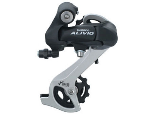

и еще один момент, хочу вместо моего переклюка заднего установить вот такой Shimano RD-M410 Alivio.
Кто знает, подскажите пожалуйста станет ли он вместо моего старого и как его прикрепить, нужно ли менять петух?
2012- 1765 км
Проектирование и строительство коттеджей, бань, беседок.
Kalina
Повідомлень:255
З нами з:12.5.09 09:15
Звідки:Фастів
Re: Чайниковские вопросы 2
Повідомлення Kalina » 2.2.12 16:49
Такой переключатель на Вашу раму не станет, петуха на этой раме нету, по этому и крепить его будет некуда.
Bereza
Повідомлень:210
З нами з:13.1.12 14:30
Повідомлення Bereza » 3.2.12 08:03
Как так, а та железяка в виде крюка на котором держится мой переключатель? Я так понимаю что переключатель должен вкрутится именно в него, или нет? Кто еще знает наверняка?
http://bicyc.ru/sovety/velosipednyi-petux.html

SerG727
Повідомлень:4
З нами з:29.7.13 20:46
Re: замена трещотки на кассету
Повідомлення SerG727 » 29.7.13 21:16
подскажите пожалуйста! у меня задний переключатель Shimano Tourney RD-TX35 (крепится на петух)хочу заменить на Alivio RD-M410. будут ли с этим проблемы? заранее спасибо!
