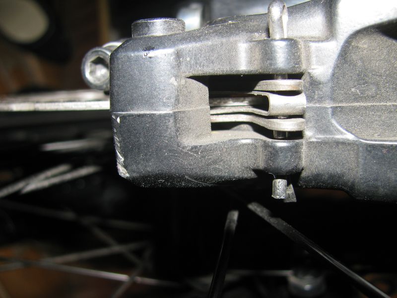

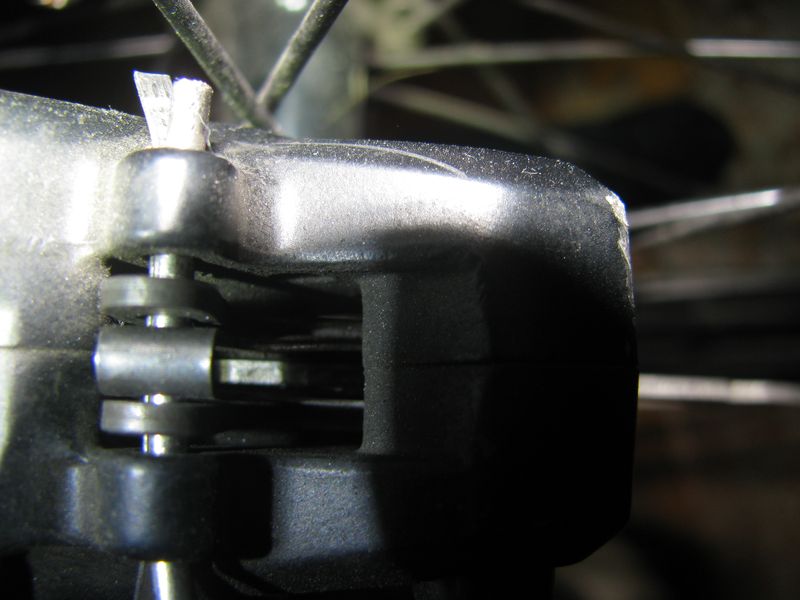

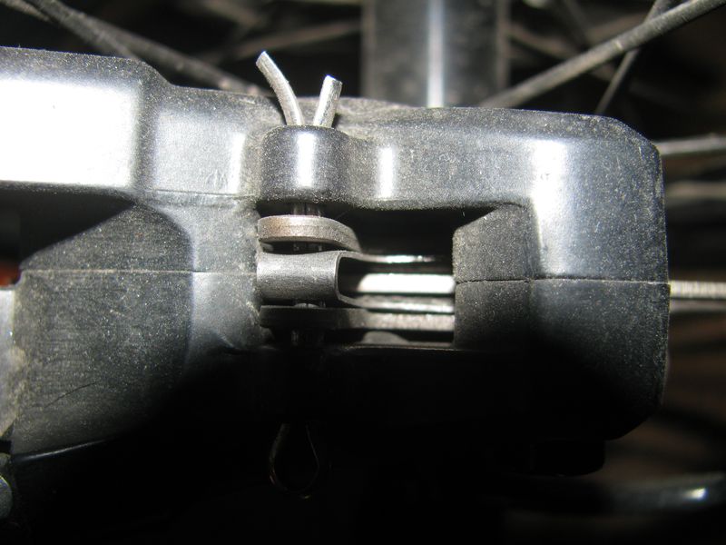

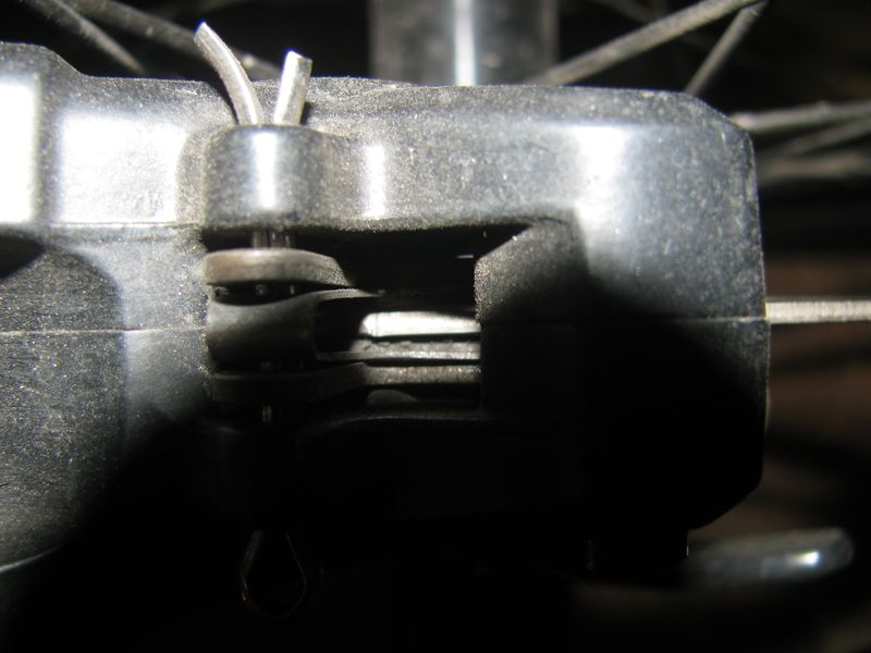

MultiTAB - тормоза не верх совершенства - но останавливали хорошо и на асфальте и на грунтах крымких гор:) для ясности - сфоткай состояние колодок

lost-fx, аха ха...сфоткать колодки... ну ща попробую... :) посмотрим что из этого получится :)

Сфоткал,... не знал даже что именно фоткать нужно... так что... :)

и еще

По фото не видно насколько выработались колодки(желательно их достать), мои тоже прошли 7к километров и на них еще можно было ездить, но после мокрой покатушки с песком от колодок не осталось ничего!
