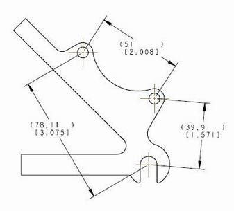

стоп!
а расстояния от оси колеса до отверстий самого крепления Трек, на которые в дальнейшем адаптер под калипер крепится
на вилке у меня 50мм и 90мм
rulet
Повідомлень:1735
З нами з:4.3.05 17:58
Re: Установить крепление дискового тормоза
Повідомлення rulet » 31.7.12 15:22
ты показал на фото алюминиевую "железяку" которая стандартна для серии рам Трек/ГФ.
я дал тебе координаты отверстий с дропаута своей рамы (апд. расстояние между этими отв. 44мм, есличо) , а о каком адаптере ты сейчас спрашиваешь - я не понимаю :)
переднее колесо здесь абсолютно не причем - там другие значения и свои переходные адаптеры применяются (если грубо, то задний переходник под ротор 160мм аналогичен переднему под 180мм).
пысы. я как-то хотел выточить вместо указанной на твоем фото железяки такую, чтобы сразу крепить тормоз PostMount под 140мм ротор, но остыл, а эскизы остались. Так что если будешь точить новую - делай сразу PostMount.
a2alex
Повідомлень:30
З нами з:22.2.12 09:48
Skype:a2alexskype
Повідомлення a2alex » 31.7.12 15:30
вот перо с креплением
так вот: какое расстояние от оси колеса до отверстия 1 и отверстия 2?
aquarius
Повідомлень:1070
З нами з:9.6.03 16:05

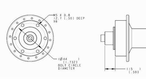

Повідомлення aquarius » 31.7.12 15:50
IS стандарт крепления тормозного калипера и ротора имеет вполне определенные размеры, описанные в документации по этому стандарту:
rear IS.JPG (10.52Кіб)Переглянуто 15079 разів
rear IS2.JPG (13.71Кіб)Переглянуто 15079 разів
rulet
Повідомлень:1735
Повідомлення rulet » 31.7.12 15:59
Спасибо, Петр опередил ;)
А я дал размеры отверстий для твоего фото "железяки"
собственно фото
от оси до нижнего левого на фото отв. 28мм
до нижнего правого 23мм
между отв. 44мм (для контроля)
думаю этого достаточно для закрепления той штуковины на раме :)

спасибо за чертежи и размеры!
