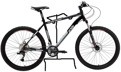

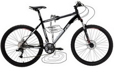

В общем если есть такие как я, (которые думают или уже делали или знают тех, кто делал, или слышали, что бывают такие) которые делали своими руками стойки для ремонта велосипеда.Прошу помочь в создании такой прелести.Может есть опыт...какие подводные камни бывают при постройке?Может кто чертежиком поделится....или то же хочет сделать - можно подумать вместе! :friends:

Вот где то так оно будет...

2й вариант

1й вариант

Цена вопроса 930 гривен.
це просто стійка. як ремонтний стенд вона не годиться.
якщо по темі то хз, якщо чесно не зустрічав щоб люди колхозили свої стенди (при цьому щоб вони були кращі від повного гівна)... як правило просто купують найдешевший метало-пластиковий стенд китайський за ~100 баксів з-за бугра і не паряться.

"горел" вначале подобной затеей ( стены сверлил - вставлял штыри, подвешивал вел, подставлял всякое...) - непотребство всё то...
из постройки наверное проще крепёж на стену сварить, с возможностью регулировки угла наклона параллельно стене, учитывая вероятность царапанья рамы...

Немного о выборе зажимов, на личном опыте. http://www.velokiev.com/forum/viewtopic ... 5#p1644229
Правильный и максимально удобный зажим должен держать велосипед за подседельный штырь.
Все что на ваших рисунках имеет один огромный недостаток - прижимание тросов к раме и как следствие, ни о какой настойке не может быть и речи. Не говоря уже о царапинах.
