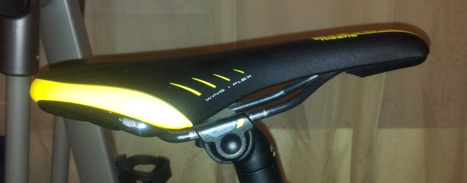

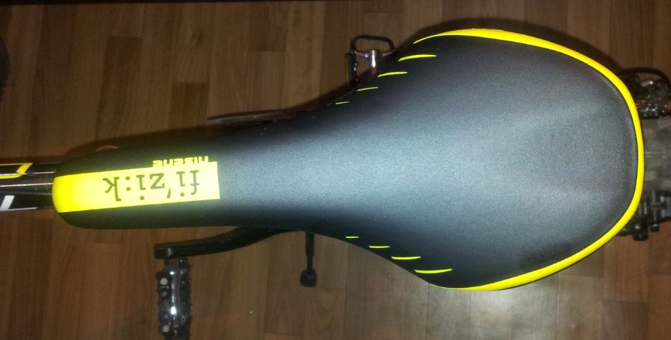

Доброго времени суток. Купил пару дней назад велосипед. После катания не могу сесть на попу (проехал 23 км). И я подумал, что не плохо было бы заменить седло на более мягкое (слышал про силиконовые). Прошу мнение специалистов, так как сам в этом не разбираюсь. На какое седло обратить внимание (хотелось что бы была прорезь посреди седла)? Фото своего прилагаю... Заранее спасибо

Физик часто кому не подходит - так что нет ничего удивительного
Для проблемных случаев у нас есть специальная услуга
http://www.velokiev.com/forum/viewtopic ... 6&t=127687
Как подобрать седо по внешнему виду не знаем.
По сути для этого надо делать рентген таза ( шутка)
Есть ещё стульчики для подбора ( Bontrager ) но там сёдла довольно дорогие

А с чем может быть связана такая дороговизна этого седла?? (посмотрел в интернете от 90 дол.США)

Если настолько болезненные ощущения, то дело скорее в неправильной настройке седла и/или посадки в целом.
подлечите свою пятую точку и попробуйте заново :) но при этом регулируйте седло по рейкам (вперед/назад) и по наклону (вверх/вниз).
Дороговизна цена может объясняться способностью к амортизации ударов, легким весом, используемым материалам, платой за бренд.
Также надо понимать, что спорт.седло не для того чтоб сидеть, а больше для помощи в распределении веса между педалями. Узкие формы таких седел сделаны специально для избегания "пережимания" кровеносной системы, что , по слухам, более критично для мужчин :)
Свое седло (14 см ширина) стараюсь регулировать так, чтоб упор был больше на кости (при этом если я сяду на него вертикально, не держась за руль мне будет неудобно, но в "рабочей" посадке все очень хорошо).
1) бренд ( все физики в принципе не дешевы)
2) возможно тем, что материал седла кожа, а не кожзам ( нужно проверить )
3) действительно хорошее исполнние седла.. все швы ровные, заминок нет, деффектов нет ( по крайней мере на моем таком же физике)

Если первое фото сделано строго горизонтально, то, на мой взгляд седло не много задрато. Носик вроде как, должен быть наоборот, чуть-чуть опущен.

Fizik суперовые седла! Но то что на картинке не более 40$. Нормальные физики - Арион, Алианте - смотря какая жопа и предпочтения; правда начинать свою веложизнь с fizik'a - садизм.

Повідомлення Iron Will » 25.3.14 16:49
Пожалуй даже очень задрано. Для КК можно опустить нос седла до 5 градусов, или при сползании поставить горизонтально.

И правда, с помощью уровня и транспортира выяснилось что седло задрано до 10 градусов =(

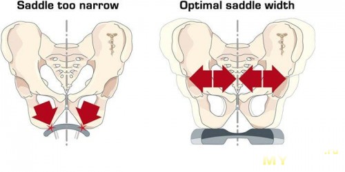

Хотелось бы поделиться найденным и забавным способом измерения седалищных костей. И самое главное каждый сможет измерить.
Но для начала общая статья.
Человек должен сидеть опираясь на седло седалищными буграми тазовых костей.
Для правильного выбора седла необходимо правильно определить расстояние между буграми.
Вариантов тут несколько.
В интернете часто попадается совет: насыпьте в таз песка до верху, поставьте таз на табуретку и сядьте в песок. В песке останется след. Измерьте расстояние между двумя самыми глубокими вмятинами, которые оставлены седалищными буграми.
Также можно взять толстый гофрокартон, положить на твердую табуретку, сесть и прижаться с силой.
Еще можно сесть на мешочек с чем нибудь рыхлым и плотным типа сахарного песка или соли.
Есть еще метод двух табуреток, надо перевернуть табуретки сесть буграми на ножки и потом замерить расстояние, тут правда надо быть особо внимательным чтобы ножка не вошла еще куда, где-то читал что этот метод используют в specialized.
Теперь вы знаете расстояние между своими буграми и готовы подбирать седло. С одной стороны, седло не должно проваливаться между седалищными буграми, с другой стороны, оно не должно быть слишком широким. То есть, седалищные бугры должны приходиться на края относительно ровной задней части седла и не должны попадать на скаты.

А вообще... нормальное у тебя седло. В начале сезона у всех болит, поэтому нужно меру знать. Через несколько выездов все пройдет.
