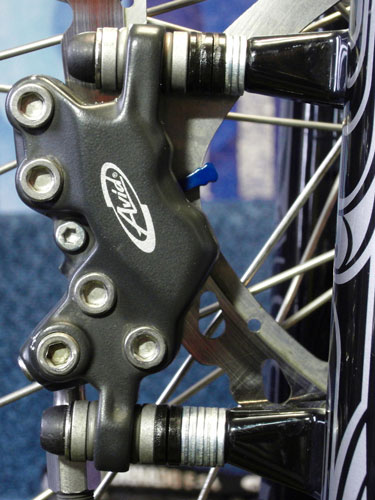

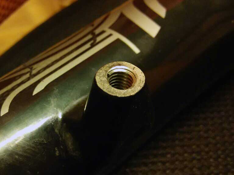

Всем здравствуйте, нуждаюсь в вашем совете. Так получилось, что перетянул болт (М6), который фиксирует тормозной калипер на штанах вилки и вся резьба на на этом болтике так и осталась. Вот как выглядит крепление:

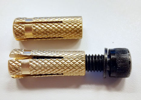

Материала в креплении по минимуму, то есть, простейший вариант типа высверлить и нарезать резьбу под болт на М8 рассматривается, как самый крайний, если вообще возможный. Нагрузка там идет на излом и утоньшение стенок должно быть минимальным. Знакомые советовали поискать ремонтные болты нестандартного диаметра, не 6, а 6,5мм, но похоже, что эти болты существуют лишь в их воображении) По крайней мере, я таких болтов не нашел. Значит, придется таки рассверливать. На работе нашел вот такую вот вставку, уж не знаю, изначально для чего она предназначалась.

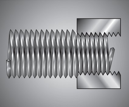

Но опять же, много высверливать, да и конструкция немного не подходит под мой случай. На просторах интернета нашел прекрасный вариант (на первый взгляд), восстановление внутренней резьбы с помощью пружинных проволочных вставок:

Вставка найденная - распорная втулка для монтажа в бетоне. В неё закручивается анкер.

Аквариус такое лечит. Теми самыми пружинными вставками.
Ремонт заключается в рассверливании отверстия с поврежденной резьбой и последующем нарезании в нем новой ремонтной резьбы, в которую и вкручивается вставка:
Всё равно - рассверливание и нарезание. :unknown: Просто болт остаётся тот-же - М6. А ТС как раз опасается, как я понял, именно уменьшения толщины стенок, т.е. снижения прочности.
Такой ремонт целесообразен только в том случае, если нет возможности рассверлить ответные посадочные отверстия под прохождение болта М8 на самом калипере, а также найти конусные шайбы внутр.диам. 8 мм.
В любых других случаях всё, что есть промежуточное между двух резьб - всё зло. Особенно, в таких, претерпевающих большие динамические нагрузки, элементах как калипер.

Огромным плюсом данной технологии (ремонтная вставка) является то, что увеличение отверстия минимально (к примеру для восстановления резьбы М6 используется сверло 6,3мм), что не ослабляет конструкцию.
Так что это не М8 и тут думаю предпочтительней. Тем более у Аквариуса видемо есть весь набор.

Ремонтный набор включает в себя сверло и метчик нестандартного диаметра под ремонтную вставку.
Да и не все там так страшнео с усилиями вроде. Вектор усилия там вроде такой что нагрузка на резьбу как раз не велика. А вот высверливать лишнее я бы действительно поостерегся.

Стальной гужон в люминевом теле позволяет забыть о такой проблеме как "вытянул резьбу". Оно конечно можно быть очень глупым и сильным и вырвать еще и гужон, но таким людям надо ключики динамометрические покупать если с чувствительностью рук проблемы.
По предмету - если опыта мелких слесарных работ и соответствующего инструмента в ассортименте нет, отдать тому-же Аквариусу и не морочить голову вопросом, что именно он там делать будет, благо опыта ремонта такой фигни ему не занимать и откровенной фигни типа просаживания тела крепления в фольгу он мягко говоря делать не будет. А то потом будет тема "где купить новые штаны на тотем"

Увы, но без рассверливания не обойтись. Вопрос только в том, насколько уменьшится толщина стенок. В любом случае, после восстановления резьбы я отпишусь в эту тему через годик-другой.

Не сочтите за рекламу, но результат великолепен. Держит таки.

Трение (когда закручиваешь\откручиваешь), кстати, куда меньше, чем в алюминии. Мелочь, а приятно.
