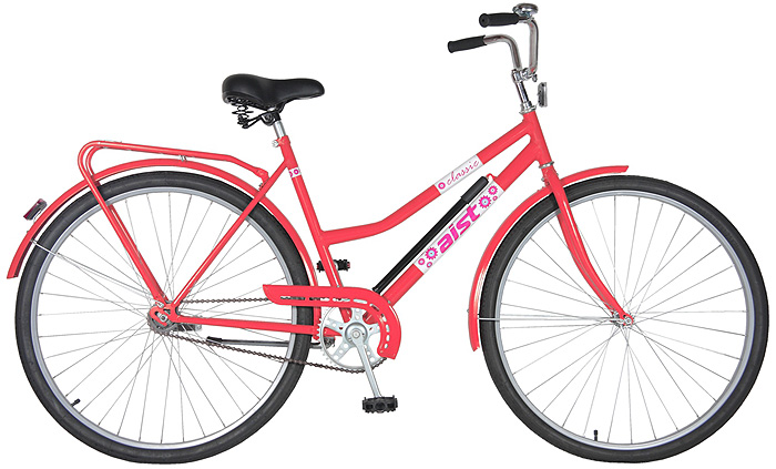

Зараз під рукою знімки немає, але шось схоже на такий, але руль менш вигнутий и сідушка шкіряна. Ще попереду додатковий багажник є.
Руль поміняти навряд вийде. Цей як раз під цю раму розрахований.

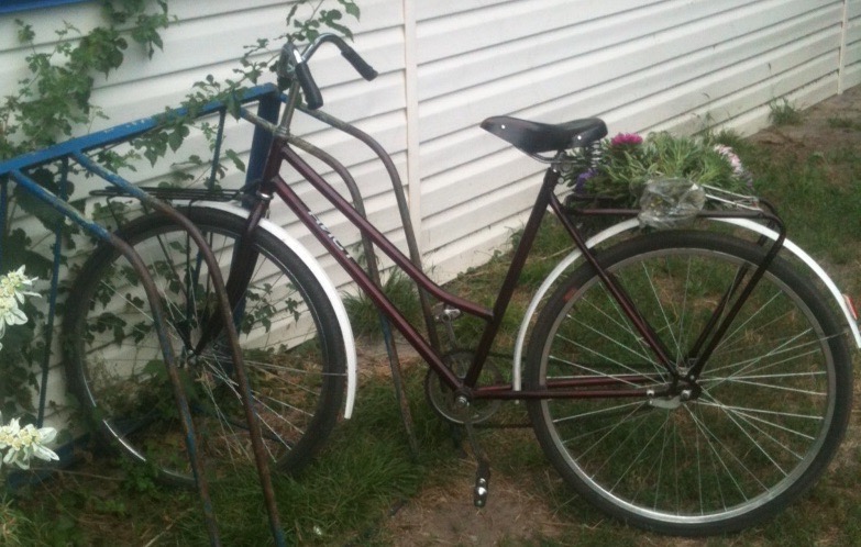

Фото?
Знайшов точне фото в телефоні :good:

Катати можна і на цьому, але замінити одразу рекомендую каретку та систему шатунів. Систему шатунів на клинах вигадав австралопітек із мозком самця бонобо. Помилка еволюції, що дорвалась до інженерної дошки. По-перше, вони не можуть не люфтіти, по-друге, шатуни ніколи не протистоять один проти іншого в розгортці 180°. Треба подивитись, що там за різьба в кареточному вузлі, та чи можна взагалі встановити туди щось людське під квадрат.
Я ще не дуже володію термінологією, зрозумів лиш що шось не так конструктивно.
Можете порадити майстра або майстерню яка візьметься за "реанімацію" і якому (якій) не треба пояснювати про шатуни? :dash2:
Да ладно там плеваться на клинья. Тут все дело в прямых руках. клинья нужно правильно подобрать, правильно вставить, правильно забить и регулярно контролировать. Подтягивать клин нужно через 500-800км, нормально он служит 2-3тыс км. Если клин выбил,то повторно его ставить нельзя, только новый! 100лет в велосипедах использовались клинья. и особых жалоб не было.
А вот установка бюджетных кареток и шатунов на квадрат, может добавить гемороя. А небюджетные компоненты, резко удорожат велосипед,смысла в этом будет не много.

Повідомлення Technician » 7.9.16 11:10
Відіслав повідомлення в ЛС.
В системе под квадрат вообще ни за чем следить не нужно. Система почти вечная и с защитой от даже не дурака, а от идиота. :)
Очень рад, что люди отказались от этого костыля в пользу чего-то более простого и неприхотливого.

И сколько будет стоять такой апгрейд: каретка, болты, шатуны, цепь, педали? И замена в мастерской.
Для справки, клин стоит 5 грн.

Повідомлення Technician » 7.9.16 11:56
В 600 грн. можно уложиться с работой. Зато это раз и навсегда.

детальней разложите пожалуста. очень сомнительно что 600 хватит, Мне кажется что и 800 для компонентов может не хватить

Повідомлення Technician » 7.9.16 12:56
Система со звёздами б/у — 150-200 грн. Каретку лучше новую (280), педали есть по 30 грн на барахолке, цепь — как повезёт. Если б/у не убитая, можно за 50 грн найти, но это лотерея. Если новая, то где-то ~180. Если всё новое брать, кроме системы, то соглашусь, что можно и в 800 грн не влезть. Для этого велосипеда шиковать нет смысла, тем более для такого режима катания:
2-3 рази на місяць, 40-60 хв в день прогулянки по лісовим дорогам й по асфальту
Постепенно автор сам заменит и седло, и руль, а может и другой велик присмотрит. :)
По дефолту там вообще нет резьбы, если правильно помню :) Но главное, диаметр самой трубы заметно больше современных. Я в свое время решал вопрос выточкой переходников с нужной резьбой, которые забивались в концы трубы и уже на них ставилась современная каретка.
Еще другой вариант - существуют открытые каретки под квадрат под аистовские размеры.

У квадрата тоже проблемы свои есть. Шатуны под клинья -- это не так плохо, если уметь их готовить. Главное правило: резьба на клине не для того, чтобы его затягивать. Клин забивается молотком, а гайка лишь предотвращает его от выпадения. Для этого велосипеда вполне нормально и даже по стилю хорошо подходит)

Про разные рамы не скажу, а вот аистовскую хорошо знаю :) Современную закрытую каретку туда можно вкорячить только путем очень серьезного рукоприкладства. Как вариант, если очень хочется квадрат, но нет готовности на токарные и слесарные работы - есть каретки такие точно, как родная, только концы вала под квадрат. Я пробовал, мне она не особо понравилась.
Главное в клине, это правильно выбрат направлеие. Второе,это забивать нужно правильно, с обязательным упором под шатуном (что бы не угробить каретку), и не использовать клин вторично, так угробите шатун и даже каретку. Ну еще и не покупайте китайские шатуны, тем более вам тогда еще и педали менять придется
Туда становятся специальные каретки для таких велосипедов, на промах. Есть и под квадрат, есть и под клин.
