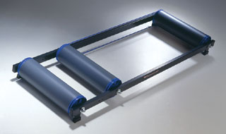

По поводу прихода зимы обзавелся роллерным велостанком Tacx Rollertrack.
Попробовал катнуть на горной резине - полное разочарование: много шума и сложно держать равномерный темп. Переобулся во что было под рукой: покрышки Schwalbe Marathon Racer 26X1.5 и камеры Schwalbe 26X1.10 - 1.50 SV 40 mm Nr 12A. Накачал 6,0 атмосфер (максимум, написанный на покрышке). Через 10 минут интенсивного вкручивания лопнула камера на заднем колесе... Попробовал резину рукой - слегка теплая, но не горячая...
Что я делаю не так? Или такие штуки не редкость для работы на станке и надо запастись камерами? Кстати, камера новая, не клееная...

Спрашиваю, потому, что большого опыта общения с велостанком не имею, а работа на нем все-таки отличается от обычной езды по дороге...
Ладно, пока доберусь до правильной резины для станка, попробую аккуратко поставить еще одну камеру и покатать, может в космос меня не запустит... :)

У меня другого типа станок, но проблемы шума тоже есть. Режу старую камеру, складвыаю отрез в три раза, промазываю клеем и подкладываю под ножки станка. В этом году попробую ещё в камеру напихать поролон.
Покрышка действительно должна быть дубовая и гладкая. В твоём случае- обе :) На "треугольниках" проблема может возникнуть из-за неправильного прижима вала, а на этом даже не знаю.

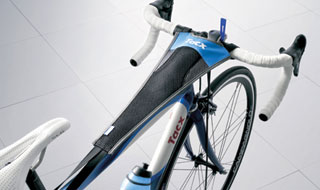

п.с. интересно, зачем качать аж 6 атмосфер? чую скоро появится тема про накат на велостанке/трейнере и как его увеличить :kolobok:

кстати, маркетологи не дремлют, видел такую вот штуку против пота
мне она бесполезна, с меня за тренировку (часовую) вытекает столько что врядли эта пиндюрка вберёт да и кучность потовыделения не такая какую способен сей девай уловить :)
У этой штуки другая задача, не вбирать пот, а защищать железо от него.
тогда да! должна помогать, у меня рама, шатуны, ось каретки, вынос - потеют вместе со мной :)

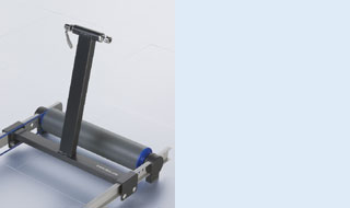

Научившись на роллере держать равновесие, решил поездить без рук. А не тут то было... :) Чтобы снять руки с руля, пришлось жестко фиксировать переднее колесо:
Оказалось, крутить один ролик вместо трех очень легко, моментально исчерпался весь ресурс передач велосипеда. Усложнил задачу, поставив дополнительный регулятор нагрузки:
При максимальном сопротивлении Speedmatic`a + самая тяжелая передача велосипеда = педалировать можно только стоя с таким впечатлением, что ты в эту гору сегодня не въедешь... :) Могу сказать, что даже без принудительного прижима заднего колеса к ролику нагрузка получается очень приличная.
Что получилось в результате: относительно компактный и довольно универсальный агрегат - трансформер. И главное - сам собой отпал вопрос: что лучше (что купить) роллер или трейнер?

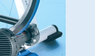

вообще-то это "смотрят" на станке Такс Фортиус в режиме "реал-видео" - станок эмулирует нагрузку в зависимости от рельефа на видео, то есть видишь горку, видишь градиент в цифрах, и сопротивление увеличивается... на этой трассе есть торчок 28%, если указать в настройках программы свой реальный вес, то создается такое дикое сопротивление, что на шоссейном раскладе самую легкую передачу 39-23 приходится "выламывать"
именно эта трасса от такса очень разнообразна в плане перепадов высот (и во второй, шосссейной, части - тоже), приходится постоянно переклюкаться, и ощутить кайф от нее можно только на Фортиусе, смотреть же на роллере или "обычном" трейлере... наверное это как наслаждаться фильмом со спецэффектами... по радио...
п.с. "шоссейные" трассы от такса (когда-то "пересмотрел" с десяток) - скучняк, тупо затяжные тягуны 6-10%, а потом вниз на сковородке 53 зуба
