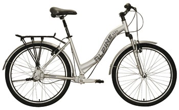

Мне в своё время понравился вариант с карданом. Тяжеловатый, зато однозначно самый долговечный.
Считаю для неспортивных велосипедов сочетание кардан+планетарка идеальным по надёжности и необслуживаемости
(ТО раз в год не в счёт). http://www.velosklad.ru/catalog/models/3198.html" onclick="window.open(this.href);return false;

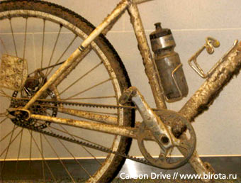

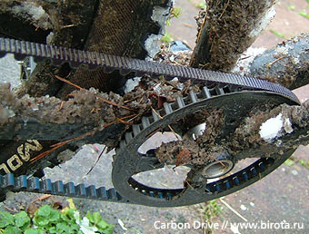

Ну что: ремень грязи не боится - цепь сдаем в металолом?
Всю жизнь мечтал обдать велик водой из шланга, вытереть и забросить на стенку, не парясь с чисткой/смазкой трансмиссии... Может себе Soho заказать? :duma: За пивом ездить...
