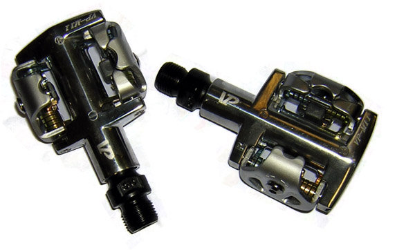

Уже имею педали SHIMANO PD-M520, мне понравились, хоть и катал не много. Вот хочу купить еще одни контакты, но уже для жены. Вопрос возник после того, как увидел педали VP COMPONENTS VP-M11.
PD-M520 и VP-M11 по цене почти одинаковые, но я не слышал отзывов о VP-M11, может у кого есть опыт их использования, может они выгодней по соотношению цена-качество? А может не парить себе голову и купить такие как и у себе (PD-M520)?
ЗЫ Что-то мне подсказало, что VP-M11 получше, промы, нет пластиковых шайб, да и на вид они мне добротней показались, вот теперь и терзаюсь

Повідомлення zeeL » 6.2.06 11:49
купи для пробы :)
вес такой же,
визуально кнструкция похожа на 520е, только в 520\540 передний и задний линки намного ШИРЕ, у них там скоба ЗАКРЫТАя,
а в ВП - скорее открытая....

Повідомлення AGB » 6.2.06 12:02
купи для пробы :)
вес такой же,
Вес не совсем тот, 520 весят 380 грамм, а VP-M11 320 грамм, я уже для себя решил, что возьму для пробы, а написал для того, может кто отговорит, может есть подвох. Но так я ничего про них не нашел и никто не пишет, то буду первооткрывателем :)

Повідомлення SHAQ » 6.2.06 16:56
На фото видно регулировочный болт под шестигранник, а регулировочную пластину можно заметить под осью с противоположной стороны. Возможно, это и неважно, что пластина из пластика.
А ты уверен что из пластика??
Просто если поставить рядом велги 919, то будут заметны явные сходства конструкции, но даже в них, которые "три на руб" они стальные, так что пластмасса там - ну немного непонятна....

Повідомлення AGB » 8.2.06 08:30
Итак. Был я вчера в магазине, рассмотрел все подробней и приобрел :)
Дома изучил еще подробней, разобрал и собрал.
Итак. Конструкция похожа на шимано 520, но есть ряд отличий.
1. Меньше весят (на 60 грамм), я не взвешивал, нет у меня таких весов, доверился спецификации производителя.
2. После разборки внутри были обнаружены пром подшипнику, ну не удивительно, так было и написано, у шимано кажись насыпные, не разбирал.
3. У шимано на 520 стоит пластиковый уплотнитель на оси между шатуном и педалью. В этих все из металла.
4. На счет пластиковой штучки, да, есть, но. Она, как мне пояснили в магазине, выполняет роль стопора, для того, чтобы регулирующий винт не выкрутился от вибрации, в шимано нет такого вообще. Но так как винт хорошо натянут пружиной, в добавок он имеет под шляпкой выступы, а на пластине, с которой этой шляпкой соприкасается сделаны специальные канавки, то и крутится он дискретно, и как он выкрутится от вибрации ума не приложу, я так понял производитель еще раз перестраховался, а так эти пластиковые штучки там и не нужны. На шимано регулировочный винт крутиться плавно, нет там не насечек, ничего, и ничего не выпадает и не выкручивается.
5. Регулировка производится в широких пределах, от «болтания пластин» до «мертвого схватывания». Винтик крутится, как я сказал, дискретно с шагом в 120 градусов, от самого слабого схватывания я его вкрутил на четыре полных оборота, мог еще, но мне показалось достаточно. Получил 12 ступеней, что мне показалось вполне нормально.
6. Комплектация была побогаче, шли дополнительные спейсеры (могут пригодится), специальные наклейки, которыми проклеивается отверстие в обуви изнутри, для придания герметичности. Всего этого с 520 не было, хотя может мне просто такая комплектация 520 досталась. Ну и инструкция по сборке, эксплуатации, но и у шимано она была :)
Все это произвело на меня благоприятное воздействие, педали выглядят добротно, осталось все проверить на практике, а это самое главное, надеюсь они буду настолько же хорошие, как и выглядят :)

Рассказываю, как и обещал.
Все из опыта пробега около 300 км.
1. Тепличные условия, асфальт. Ведут себя достойно. Встегиваются и выстегиваются без каких либо проблем, четко и методично :) Но мне показалось, что нащупать шип немного трудней, чем в 520, но наверно можно все списать на привычку к 520 и зимним перерывом в катаниях. В последнее время встегиваться все проще и проще, уже даже иногда не замечаю как встегнулся, но иногда еще и ищу шип. Но есть на моей подошве место, за которое иногда, в случае промашки, цепляется рамка педали, но это особенности подошвы, не критично, да и не приносит особых проблем.
2. Тепличные условия, бездорожье. Все четко, даже в экстремальных условиях, вроде уже крен в 30 градусов, байк из глубокой бровки уже не выскочит или его несет на песке совсем в другую сторону, падение неминуемо, но я умудряюсь успеть выстегнуться и стоять, а не лежать на бочинке (такое уже было несколько раз). Даже не то что успеваю выстегнуться, а просто не помню того момента, все так быстро.
3. Бездорожье + грязюка. Тут все запущено. Ведут себя не очень доблестно, можно сказать … Встегиваться если и удастся, то с 5 попытки и то, если предварительно постучать и выбить грязь с педали и подошвы. Но надо учитывать, что грязи столько, что шипа на подошве просто не видно, а педаль забита глиной. В такие условия с 520 не попадал, не могу сравнить. Но могу провести параллель с велго 919. По особой случайности у меня был попутчик с велго 919 и такой же обувью, даже размер совпадал. Вели себя точно также. Вместе катимся и пытаемся встегиваться. Но я пришел еще к одному выводу. Многое зависит еще и от обуви. Так по еще одной случайности в этой поездке оказался и человек с велго 919, но с дрогой маркой обуви и другим типом подошвы, так у него таких проблем не возникало. Также иногда затруднительно и выстегнуться. После того как набитую грязью обувь и педаль все таки подружил, встегнул, запихивая и проворачивая, то после нескольких км, останавливаюсь, пытаюсь высвободиться и … зуськи блин, глинка подсохла, монолит. Лежу на бочинке, судорожно дергаю ногой, но лежа легче :)
Вот и все пока. Общий вывод. Мне нравятся, но с грязью проблемы, но наверно слишком много грязи для таких контактов, но свою цену вроде отрабатывают нормально :) Никаких люфтов и побочных эффектов пока не наблюдал. Еще посмотрим как они себя будут чествовать в конце сезона, после этак 5000 км.
ЗЫ Жена кстати удачно начала сезон на контактах. Первая покатуха привела к 4 падениям, не страшным, но синяк на ноге заработала хороший. На следующую покатуху контакты были сменены на старые топталки, еще не сошла гематома, решили сделать перерыв, после чего она заявила, что хочет обратно контакты ;) В них удобней и немного легче, что ж, ублажим :)
ЗЫЫ Пытался быть максимально объективен, надеюсь кому то будет полезно

Повідомлення AGB » 24.7.06 10:24
Вот и все :(
В субботу померла левая педаль. Пробежали чуть более 2500 км. С осями все в порядке, люфтов нет, крутятся лучше чем у новых, а вот механизм на левой педали накрылся медным тазом. С одно стороны не выдержали стопорные упоры и защелка захлопнулась. Уж слишком они слабые, металл «слезался». Можно конечно помудровать, напаять новые, но не хочется чтобы они опять отлетели в самый неподходящий момент (в этот раз проехал около 100 км без стегнутой левой ноги, ощущения непередаваемы).
