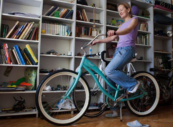

Сегодня в семейную конюшню добавилась лошадка. Giant Simple. Это супер, ощущения совсем не похожи на фикс или МТБ. как на машине представительского класса. Катались вокруг дома, все в восторге)) Оу йе!
