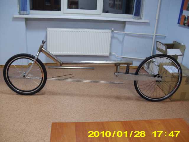

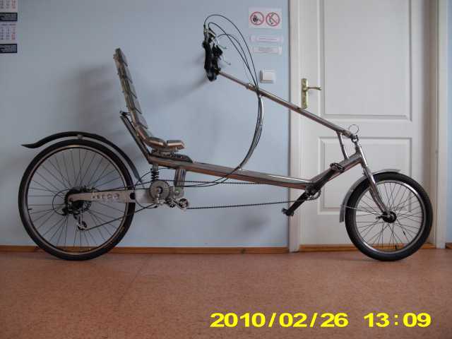

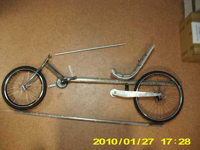

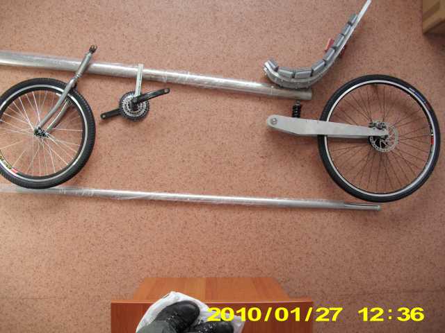

Еще раз привет всем... Вот так, совместными творческими усилиями с Вавансусаниным родилось сие нержавеющие чудо.
Полные испытания буду проводить в апреле, а доселе буду улучшать и полировать.
Вот что получилось.
впервые на своих двоих
кусок работы
Вот так примерялось в натуральную величину.

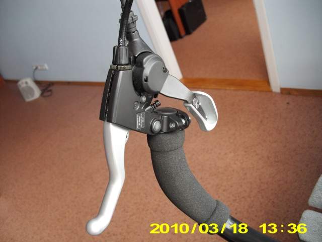

На последнем байке, можно ли как то тросики с рубашками припрятать? а то уж больно они торчат, не радют глаз

Повідомлення romanta » 18.3.10 10:52
на последнем байке, можно ли как то тросики с рубашками припрятать? а то уж больно они торчат, не радют глаз
Я тоже вот задумывался над тем, как их припрятать.
НО дело в том что рукоятки расположены таким образом, что тросы идут вверх. :dash2:

Повідомлення scorch » 18.3.10 13:06
Продать другие рукоятки или сами найдете? :) запостите пжста другие фотки, где ближе было бы видно, что именно на руле происходит - и пообсуждаем.
Спасибо

Повідомлення romanta » 18.3.10 13:48
Спасибо
Смотри и кумекай :friends:
По крайней мере с ними передачи очень удобно переключать.... есть варианты - ссылки в студию.

Повідомлення scorch » 18.3.10 14:05
нда... есть конечно манетки и торм ручки для шоссейных разделочных гонок, но боюсь они стоят безумных денег...
надо придумать че то на эту же тему и бюджетнее

Повідомлення romanta » 18.3.10 16:30
Так я о чем и говорю, что туда просто так не поставить ручки, а наооборот ставил, так переключать не удобно... разве что переклюк отдельно, ручка отдельно

Повідомлення Varyat » 12.4.10 20:53
Вопросов есть :).
На асфальте все понятно - там это ракета :grin:. А как осуществлять демпфирование препятствий на плохом асфальте или пересеченке? Я езжу на двухподвесе - сильно спасает попу, но на пересеченке и этого не хватает - приходится иногда вставать и амортизировать ногами. Чем это компенсировать на рекумбенте? Второе: когда скорость сильно падает (песок, подъем с колдобинами) - на велике встаешь на ноги и балансируя телом, предупреждаешь заваливание на сторону. Как ведет себя лигерад в таких условиях? Чем возместить этот трюк с балансированием? Самое существенное: вибрационная нагрузка от дорожного покрытия на обычном велосипеде передается через ноги и только потом достигает спины. При лежачем положении вся нагрузка ложится сразу на пояснично-крестцовый отдел. Лежачее положение, конечно, распределяет нагрузку на большую площадь, но продольная компенсация межпозвоночных дисков значительно лучше, чем поперечная (для примера - сравнить спуск с горы с трамплинчиками на санках и на лыжах). И на засыпку - как преодолевать бровки: совсем разленился на них затягивать велик - научился на них запрыгивать... Ну, бровки - то такое - можно побороть свою лень, но у меня однажды был такой случай - вылетел в пуще из-за поворота, а там упавшее деревцо :help:. Тормозить не было времени - то я со стаху его просто перепрыгнул. Что делать на рекамбенте, когда по сюжету надо стать на ноги? :molba:

Повідомлення romanta » 12.4.10 21:15
Вопросов есть :).
1. Заезжаем на небольшие бордюры, или по вашему машину тоже можно за руль подтянуть?
2. при снижении скорости до критической Выкидываем ноги и упираемся на них,
3.При езде по пересеченке, штатного амортизатора вполне достаточно. Проверено на практике, плюс мягкое покрытие сидения.
4.
Резкое торможение не приводит к кувырку через руль :grin:
А в принципе данный тип велосипеда не предназначен для ЭКСТРЕМАЛЬНОЙ ЕЗДЫ, и сравнивать по таким параметрам не совсем разумно. На то и придуманы велосипеды с классической бриллиантовой рамой, чтобы не отходить от привычной позы наездника, которую человек освоил еще задолго до изобретения велосипеда 8-) (конь педальный)
И то что я с ним делал на покатушках у Вована, входит в программу по испытанию на прочность конструкции в критических условиях.
Он в первую очередь предназначен для поездок на большие расстояния, с сохранением максимального количества сил.
И спорить по данному вопросу не имеет смысла.
