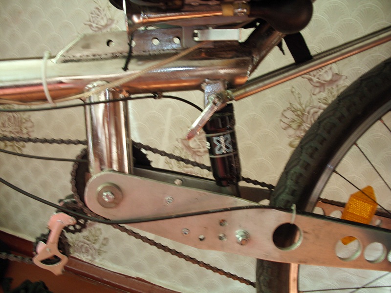

Сегодня переделал подвеску.
Переставил амортизатор с длины 13 см на 20 см, и сразу почувствовалась разница хода.
Теперь можно и рюкзаки возить

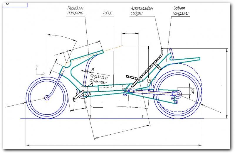

А вот такую штуку ваяю сейчас уже с карбоновым дизайном ;-)

Вован, просьба не выкладывать на форум чертежи с размерами. И что у тебя там за труба для переклюка в карбоновой раме делает? Или ты как настоящий Кулибин, "как прилепили - так и держится"

- По просьбе трудящихся (точнее по предложению Велотуриста) тянуть трубу на которой крепится передний переклюк до поддержки руля
- Клиент всегда прав :old:
- желательно уже алюминиевую трубу для этого откапать - условия работы работы металла там нетяжёлые, и диаметр может быть от 25 до 32 мм. Ну худой конец тоже мотать из карбона эту трубу.
Кстати Велотурист после покатухи заговорил чтобы мы ему сделали рекумбент за 1500 гривен; - надобно подумать над этим предложением :smt079

Это из каких таких материалов ему сделать за такую цену?
Предлагаю из фанеры.....
Цена рамы из нержавейки только будет 2500 С учетом кардана и сидения.
Или ты сам будешь пилить заднюю вилку из дюраля?
320 грн труба овал 75х48
54 грн труба 33Х1,5 - 1 метр
39 грн труба 25Х1,5 - 1 метр
91 грн труба овал 28Х1.2 - 1 метр
190 грн кардан
100 грн рулевая 200 мм. вынос переделанная под 1/8 дюйма
125 грн труба для сидения алюминий квадрат 20Х2 2метра
40 грн фанера
гибка трубы 40 грн
втулка задней подвески с подщипниками и осью под 16мм 180 грн
Труба каретки передней с резьбой 100 грн
труба радиус 39 - 25Х15 1 метр 49 грн
Шина дюралевая 650Х16Х10 120 грн
вырезание задней подвески из шины дюралевой 200 грн
Скрепляюший квадрат для задней подвески 35 грн
винты и втулки для задней подвески 30 грн
набор чашек для рулевой колонки 2 комплекта 70 грн
сварка рамы 400 грн полуавтоматом нержавейка аргон.
итого 2506 грн
итого прибавь еще мою работу по доводке этого всего в презентабельный вид 1500 грн (чистка, полировка, подгонка компонентов, резка. и. т. д.)
Так что Вован, не зная броду не парь людям голову. #diablo #close_tema
