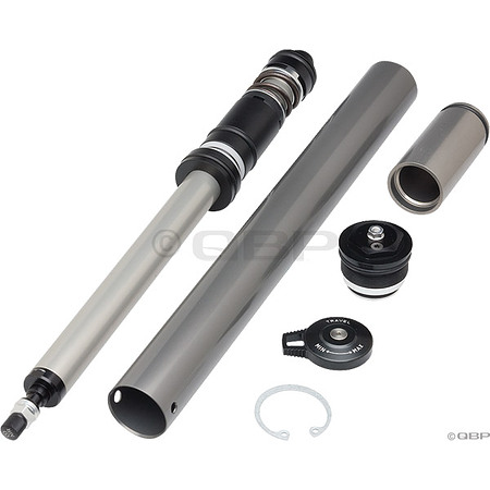

Проблема:
Є вилка Rockshox Reba Dual Air 2008. Перебрав її, на ній день покатались і поступово хід зменшувався як під час катання, так і вже коли вел просто стояв: ...6см-4см-2см-0,5см і зараз фактично залочена в розтиснутому положенні і не пробивається. З демпфером (motion control) ніби все ок. Судячи з того, що "дубіння" відбувалось поступово, то мабуть просто поступово зпусткало негативну камеру (поки немає можливості перевірити тиск).
Як я розумію причини може бути дві:
1. Ніпель негативки травить. Накачати по максимуму і опустити в воду.
2. Ущільнення виділені червоним (які ізолюють негативку знизу від штанів) пропускають. Як перевірити, що саме вони не тримають? Методом виключення якщо ніпель в нормі?
Вилка не у мене, хлопець катався і передав в двух словах симптоми. Пара питань:
1. Я нічого не упустив? Які ще можуть бути причини?
2. Що робити якщо ніпель негативки травить? Він же там просто так не міняється наскільки я пам"ятаю, здається тільки в складі самої збірки, правильно? Інакше його не поремонтуєш?

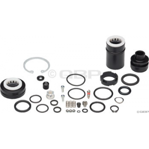

3. Десь продаються внутрішнє і зовнішне ущільнення виділені червоним? Чи реально краще купити вже весь оригінальний набір o-rings і звідти міняти?
Люді, памагітє :)

Ймовірність того, що ніпель травить, набагато менша ніж ущільнення. Ніпель повинен викручуватись без проблем, головне щоб "ніпелевикручувач" був нормальний. О-рінги можна купити в наших авто чи подібних магазах, головне розмір підібрати (на тій же веломанії є розміри).
Краще спитай на веломанії, там величезна тема на форумі про роксшоки і відповідають зазвичай оперативно та інформативно)
Как же он это проверил, если вилка не сжимается? :)
Просто вот это:
очень похоже на то, что как раз проблема с демпфером, вернее с его маслом, стекшим в штанину.
Даже полное стравливание воздуха с негативной камеры не может привести к уменьшению рабочего хода вилки (не путаем с изменением усилия на страгивание и сжатие) и тем более к "залоченному" состоянию.
Скажи лучше тому человеку спустить полностью воздух из позитивной камеры и проверить сжимается ли вилка на весь ход.
Если окажется, что вилку полностью сжать нельзя - переходим на первый пост этой темы :)
Почему нет? - сам золотник ниппеля "-" камеры меняется так же, как и "+" камеры, а равно как и просто велосипедной камеры под шредер :)
Це просто вдруге такий трабл. Після першого я розбирав і причину не знайшов. Не звертав увагу на ліву ногу, бо теж думав, що або масло витікло з правої, або демпфер поламався в залоченому стані. Але як почав розбирати то все з правою ногою було ок, причини не знайшов і забив (що лочилась вона поступово тоді він не сказав). Про негативку тоді якось не подумав. Вобщем довго пояснювати мій тодішній політ думки, тобто його відсутність, от і не описував :)
Ну там вона була ну зовсім дубова і розжата. Тобто навіть з залоченим пластмасовим motion control'ом (який там і стоїть) вона ж трохи стискається, а там було тупо дуб, як на SID XX, повний рігід. В принципі якщо 120 в позитивній і 0 (а до цього було 120-100-70-30-10) в негативній, то може вона така і буде?
Завтра вже сам отримаю вилку на руки і зпущу позитивку. Просто хочеться заздалегідь знати до того, які ще можуть бути причини (крім негативки і якщо з демпферами і їхніми o-rings все ок), щоб перед переборкою може звернути увагу. :)
Опа, не знав що той ніпель теж розбирається. Дякую :)

Повідомлення gylka » 21.4.11 17:37
По закону жанру звичайно вийшло як ти і казав - масло вилилось в штани. :duma: З негативкою все ок. Дивно, минулого разу, як мені здавалось, при розбірці з ноги витікло зовсім трохи редрама, зараз - майже все масло. Видно тоді сильно затупив, мрак :robot:
Поміняв внутрішню резинку в збірці відскоку. Всім дякую

Проблема может быть по двум причинам:
1. Течь через регулировку Motion Control. Разбираешь демпфер, на крышке демпфера ЛЕВАЯ РЕЗЬБА, откручивается по часовой стрелке. Внутри на самом механизме "крутилки" стоит сальник в виде юбки, он не дает протекать маслу наружу. Сальник может просто замяться, в таком случае расправляешь его и все аккуратно собираешь. При сборке обрати внимание на нижнюю часть демпфера, при полном локауте не должно быть видно прорези, при открытом - наоборот! Если не помогло, то под синей "крутилкой" должно быть уплотнительное колечко, найди аналогичное, но толще или установи еще одно такое же ...
2. Течь через регулятор флудгейта. Если флудгейт внутренний (под шестигранник) зафиксируй его в нужном положении, а отверстие под шестигранник хорошо за герметизируй! Если флудгейт внешний, то под "крутилкой" есть уплотнительное колечко, опять таки найди толще ...
Кол-во масла заливается строго по тех. мануалу, в твоем случае это 114 мл. Меньше - не будет нормально работать блокировка, больше - уменьшится ход вилки. Заливается после полной разборки вилки, в частности правой ноги. Просто вынуть демпфер и слить масло недостаточно, так как определенное кол-во масла остается за головкой поршня регулятора отскока. Необходимо снять штаны с вилки,открутить демпфер Motion Control, слить масло, вынуть шток отскока из ноги и слить остатки масла. Собрать в обратной последовательности, перед установкой демпфера Motion Control залить необходимое кол-во масла в правую ногу.
Насправді, це не дуже вдалий ремонт. В усякому разі не довговічний. Можна залити цей отвір компаундом, як роблять в промислових датчиках, але і це не дуже допоже.
Краще поміняти о-рінг. Може комусь буде в нагоді опис цієї процедури, якраз недавно стикався з проблемою.
1. Розкручується Motion Control. Верхня чорна кришка має ліву різьбу. Виймається верхня частина з тіла (пружини). Ось вона на фото:
2. о-рінг через яке масло витікає знаходиться на цьому алю.шоку всередині сірої пластикової деталі.
Треба вийняти стальну розпорку яка з"єднує алю. вісь і пластикову деталь. В моєму випадку вона була забита дуже сильно (проходить наскрізь і забита трохи в пластикову деталь з протилежної сторони). Плоскогубцями різних форм нереально було її вийняти. Очевидно виробник не передбачає ремонт такого протікання - тільки заміна демпфера, інакше б робили конструкцію розбірною, а не намертво кіл забивали. Чуму на їхні хати за такий підхід!
Сверлом 2..2,2мм розсверлюється ця стальна розпорка і з покоцами деталі роз"єднуються. Ось цей о-рінг на алю. штоку, який треба поміняти:
