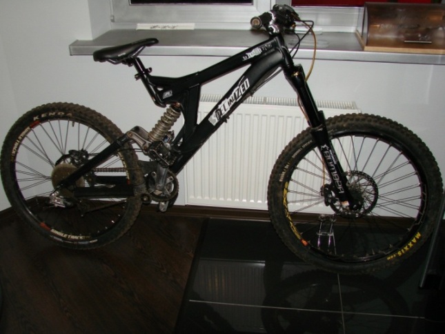

contourHD
Повідомлень:9
З нами з:30.10.10 23:46
Re: Байк для DH посоветуйте
Повідомлення contourHD » 26.5.11 11:16
вот он, мой красавчег :cool:
