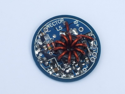

Тож закину свой драйверочек #crazy_pilot
Buck (понижающий) импульсный стабилизатор тока синхронного типа, на ток до 5А (SST-50).
По моще максимум тестировал пока на 2-ух ССТ-50, итого 30 Вт. КПД 92-96%.
2 режима, есть сервис (переключение в мин. режим): термозащита диода (датчик) и разряд аккумов.
Диаметр платки 31 мм.
В ближайших планах: сделать 3 режима и уменьшить этот драйвер до 25-27 мм., а также пустить в производство сверхмощные драйвера Buck на 15A и Boost на 5-6 А. (оба на 100+ Ватт). Прототипы уже тестировал. ;-)

Это круто! на такие токи! а на чем собрано все ето если не секрет? какие хотябы ключи юзал?
Спасибо. Таки секрет - коммерция все ж.
Ключи разные юзаю, с сопротивлением 10-15 мОм. в 5 Амперном, а в 15 А ключи 4-6 мОм.
это в сот-23 или как он там?
Не, Sot-23 слабенькая ерундовина.
Применяю SO-8 или D-Pak

аа ну ет дело меняем:) мой секретить нет смысла, даже если для коммерции, схема самая стандартная даташитовская только может с другими елементами, хотя очень интересно что у вас за камни в СО-8 стоят... *oops*
И ещё, ето тоже для переделки каких то стандартных фонарей? и если ето на велосипед, зачем там моща более 10 ВТ?
Не для переделок, т.к. он не подходит не много для этого, да и не интересно мне это...
Для вело применения подойдет, и 10 Вт и 30 Вт. Ясно, что не всем нужно 10+ Вт диодного света на велике, но даже для 10Вт правильного драйвера толком нет, кроме Таскледов, но там и цена соответствующая.
Чуть позже займусь разработкой мощных велофар, сперва только себе сделаю норм фару, а то катаюсь с первой своей разработочкой 2-х летней давности, в пластиковом корпусе и сборку аккумов скотчем леплю к раме... :grin: :dash2:

но заинтересовало меня следующее, зачем делать драйвер маленьких габаритов на 20-30Вт? устройство в сборе будет при много больше, и даже приличную плату не проблема будет куда пристроить.
Верно, но это следствие :) (такая мощность). Основное применение это 10-15 Вт.
Более того, как раз сейчас сижу и компоную это все в платку 26 мм.... Влет не получается. :duma:

мда... ещё и с режимами небойсь...?
Так точно! Тулю 3 режима, один из них сервисный

основная несущая сколько кГц?... извени что достаю глупыми вопросами))
Норм вопросы)) ок . 500 кГц.

ого, явно не атмел у тебя стоит...

irf7832 хорош для таких целей??))
Транзистор сам по себе ничего не решает, как и другие компоненты...
Атмелы - это для детей, пусть играются. :^:

хотя может, дай угадаю, у тебя контроллер в сот-23-5 может быть+ драйвер))

чем ета лмКА так привлекает тебя? 170мОм мосфет, ето дофига
