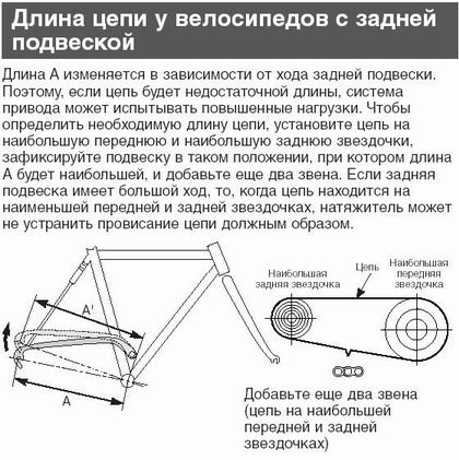

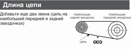

Как правильно вычислить длину цепи? Ну, или кто как это делает?
падать уже научился...
Модератор8
Страшний Модератор
Страшний Модератор
Повідомлень:661
З нами з:21.3.08 03:25
Re: Чайниковские вопросы
Повідомлення Модератор8 » 11.1.11 23:34
Примерно так (инструкция Shimano):
Resize of Chain1.JPG (12.41Кіб)Переглянуто 7888 разів
или так:
Resize of Chain2.JPG (51.25Кіб)Переглянуто 7888 разів
