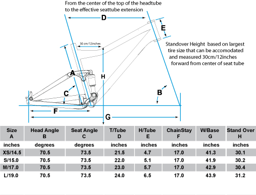

На ебае была куплена рама Giant Brass 2009, она же Yukon FX 2009 с родным амортом, вот это и будет основой второго Жылезного Лошадя.
Геометрия, размер М
