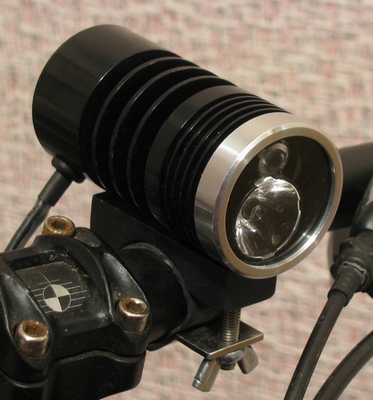

Выложу чтоли и свое творение для коллекции - велофара NightKeeper. Собрано на 2 XPG, управление джойстиком, свое металлическое крепление, все компоненты скручены винтами, никакого клея.

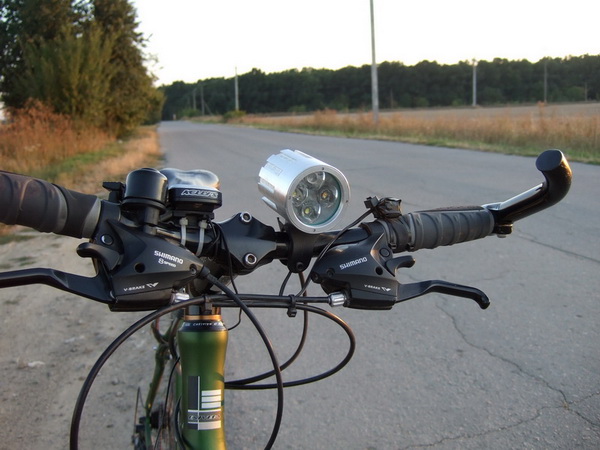

Задрала меня фарка разработанная пару лет назад всего на 900 лм и холодновато-синеватым спектром (Р7 и XRE).
На замену ей и для обкатки мощных решений, слепил такую.
2100 лм, 3 диода:
2 шт. Крыы МС-Е (один холодного спектра 6.000 К, второй теплого - 3.000 К
1 шт. SST-50 холодный 6.300 К.
Все это хозяйство (последовательное соединение) запитал током 3.2 А на мах. режиме через свой повышающий (boost) импульсный стаб. тока КПД - 95%.
Включение-выключение выносной кнопкой на левой грипсе под большим пальцем.
Всего 3 режима: мах, номинальный, переключается тумблерком на фаре, выход - 2.100 и 1.000 лм соответственно. И третий режим - защитный 400 лм, включается автоматически при подсаженных аккумах, чтоб доехать можно было, а также при перегреве (65 град) корпуса на максе, при остывании (60 град) заново макс работает.
На задней стенке индикация: синий и мигающий оранжевый диодик защитного режима
Питание предполагает установку литий-полимеров, но пока, испытываю на обычных 6 шт. фаерах каких-то, 18650.
Угол излучения что то около 20-25 град.
Если не пропадет желание - покрашу в черный с полосками ))

Покрасил свою 2 клм фарку. Пульвером.
Когда надоест, заклею серебристые полоски голого алюминия красной светоотражающей пленкой, думаю будет эффектно сочетаться черный с красными полосами...
