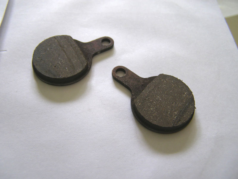

вопрос такой..задний тормоз стал странно себя вести(Tektro Novela)...звук слегка скркжетающий...трудно описать...и задний торм.диск немного поцарапан...я снял колодки ,сфоткал .Подскажите,все ли с ними нормально,а то я не видел ,как выглядят новые.. может стерлись

Им ещё ходить и ходить. ;-)

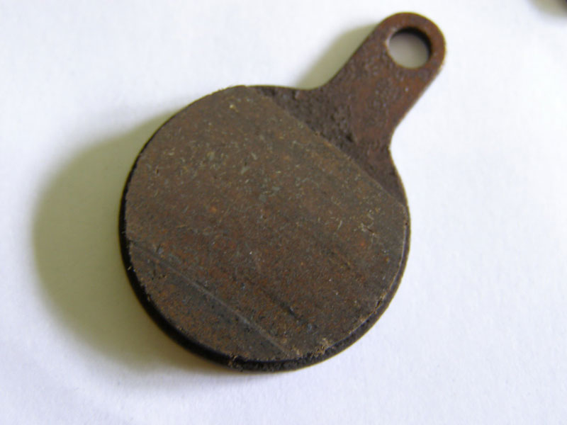

Глядя на вторую фотку думается что у вас не правильно установлен калипер.
Колодка должна ходить только по тормозной поверхности.

Колодки в отличном состоянии, если не считать что почему-то 1\5 часть материала не трется об диск, что как для меня весьма странно.

регулируй статическую колодку, думаю она далековато - во время прижима ротор слишком изгибается и касается не плоскостью, а линией
