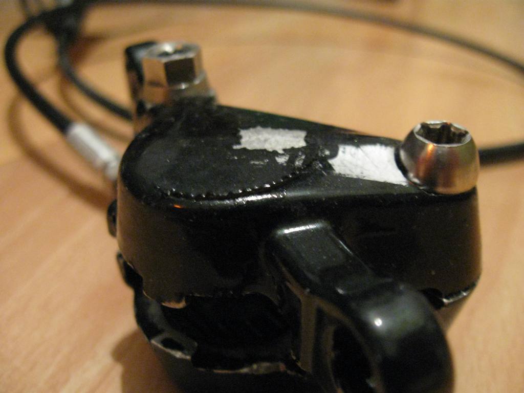

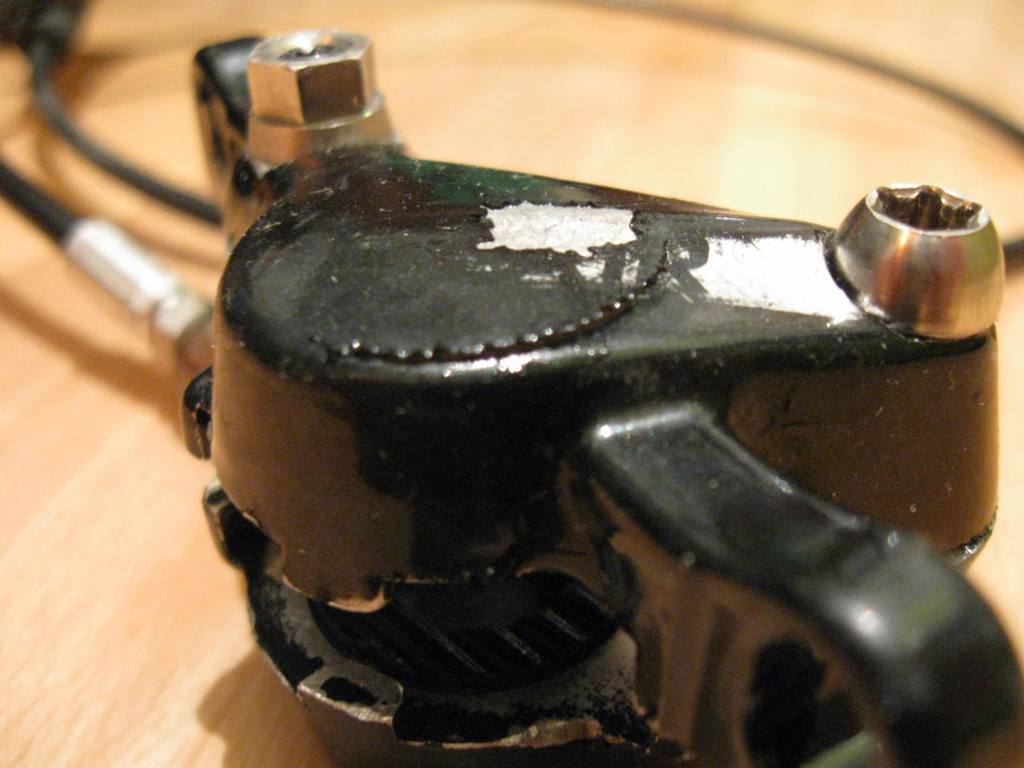

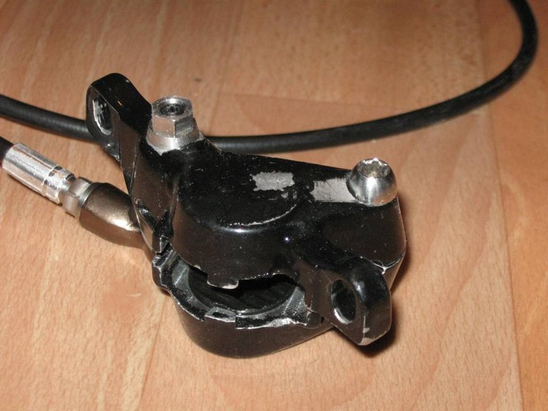

При нажатии на ручку переднего тормоза лопнула левая стенка калипера Elixir r, DOT брызнул и в итоге вылился весь. Трещина примерно на половину калипера, видимо слишком много проточено места для поршня, заводской брак.
краска слезала от дота. Серая полоса это и есть трещина, выдавленный алюминий изнутри.Толщина стенки мизерная, нету и миллиметра.

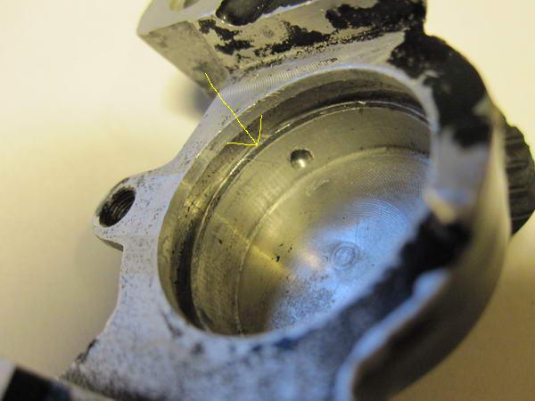

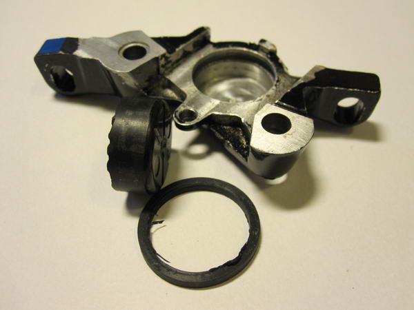

За последние пару месяцев мне попалось несколько таких вот эликсиров и все были с разными проблемами. К примеру, у одного ручка от рождения затягивала воздух и на поверку оказалось, что она была собрана через Ж и из изначально поврежденных компонентов. У другого тек калипер и заклинил один поршень - оказалось, он был просто "забит" в калипер с перекосом:
Elixir r_02.JPG (34.92Кіб)Переглянуто 5599 разів
Elixir r_01.JPG (42Кіб)Переглянуто 5599 разів
На фото видно промятую перекошенным поршнем внутреннюю стенку в районе канавки под уплотнение.
