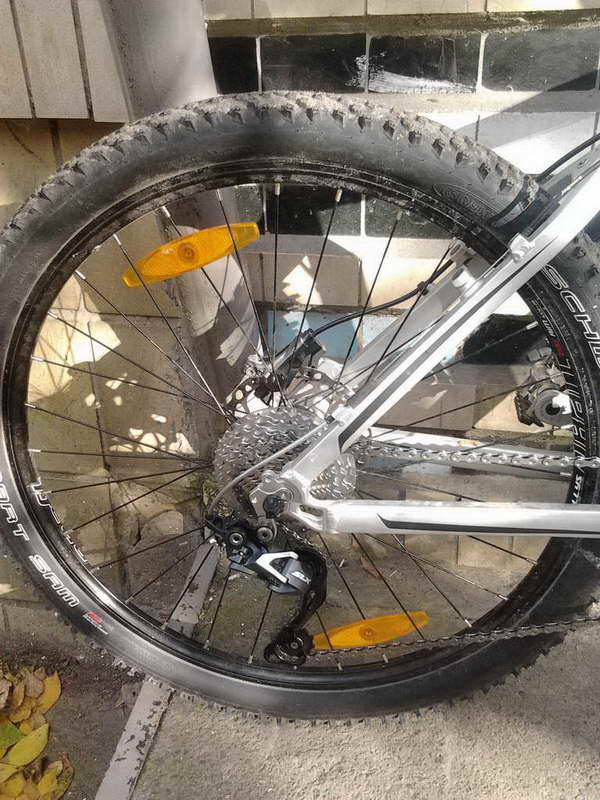

На днях придбав Швальби рокет рон еволюшн. Вага вела повинна скоротитись десь на 900 грам. Вчора почитав про них, що швидко стираються і на асфальті їх використовувати кощунство (читі гоночні покрихи для грунту). В зв'язку з чим питання - якщо використовувати їх у змішаному режимі грунт/асфальт то проїдуть вони десь 3000-4000 км? Чи шукати можливість поміняти їх на Швальби смарт сем еволюшн (вони більше підходять до мого стиля, але ж рокет рон шикарні для грунта...)?
2012-02-11 20.27.02.jpg (95.04Кіб)Переглянуто 4051 раз
2012-02-11 20.27.13.jpg (84.68Кіб)Переглянуто 4051 раз

Re: Kelly`s Quartz DSC 2008
Повідомлення Kenny Pick » 13.2.12 14:48
Классный вес. Это 2.1" или 2.25"?
PreciouS
Повідомлень:152
З нами з:22.12.10 23:24
Звідки:Бровари, Київ
Повідомлення PreciouS » 13.2.12 16:41
обидва 2.1.
А от різницю у вазі не розумію))) Вони мають бути приблизно ідентичні)
8RydeR
Повідомлень:2591
З нами з:2.5.09 20:43
Skype:eight.ryder
Звідки:м. Харківська
Повідомлення 8RydeR » 13.2.12 19:00
У швальби це норма, різна вага однакових покришок.
Щодо інших виробників не знаю.

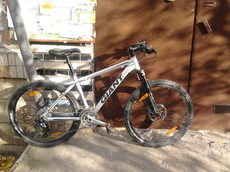

За велосезон 2012 мій байк істотно змінився. Від стокового байку Келліс кварц дск залишилися тільки колеса та підседіл з сідлом. Проте це ненадовго... А на старій рамі вже майже повністю складений інший велосипед рівня Келліс кварц 2013.
Тож ось те, що в мене є на даний момент (загальна вага має бути в районі 12,5-12,7 кг):
рама Giant ATX 7 (2012). Вага разом з рульовою - 1835 грам
розмір S (17)
вилка SR Suntour Raidon RLD Air 100 mm (блокуання на рулі + регулювання відскоку) (2070 грам)
рул. колонка йшла в комплекті з рамою (коротше - не знаю).
каретка Shimano Deore SM-BB51 Hollowtech II
сист. шатунів SHIMANO deore FC-542 175 44x32x22 (995 грам - вага разом з кареткою)
п.перемикач Shimano Deore M591 Top Swing.
з.перемикач Shimano SLX M670 SGS (2013) (281 грам)
монетки Shimano Shimano SLX SL-M660-10 (260 грам)
кіл. швидкостей 30
кассета Shimano SLX CS-HG81-10 11-34 (351 грам)
ланцюг Shimano CN-HG74 10 110 ланок (272 грами)
гальма Shimano SLX BR-M665 (650 грам)
ротори Shimano SM-RT64. Передній на 180, задній - 160. Колодки напівметал та органіка. (340 грам).
втулки Shimano RM65 Disc Center Lock
обода Kellys Draft Disc
гума Schwalbe Smart Sam performance folding 2.1 (1040 грам за обидві покришки)
винос KLS Master 110 (137 грам)
руль KLS Master (253 грами)
підсид. штирь Kalloy
сідало KBIX DriveLine PRO-Comp
педалі VP alloy / steel

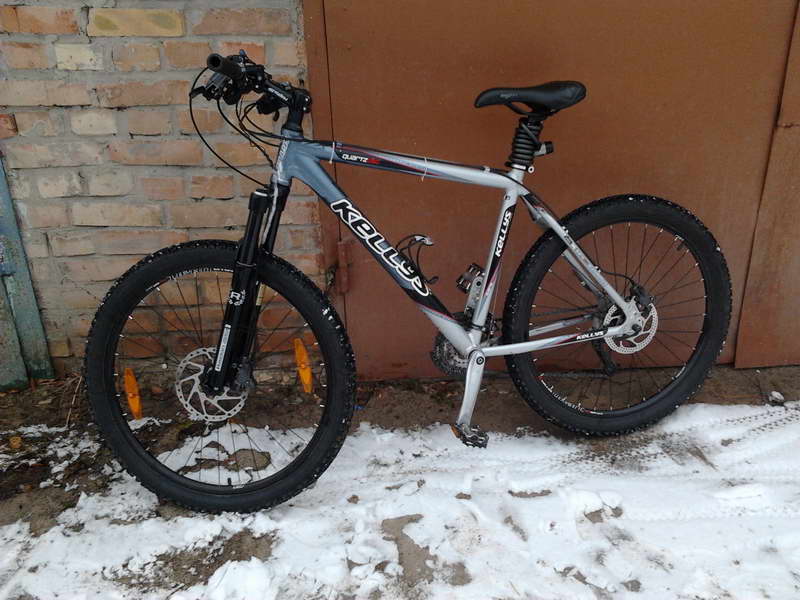

Був таким:
А став:

MaD_CameL
Повідомлень:14027
З нами з:13.6.05 13:05
Звідки:Бровары
Re: Giant ATX 7 (2012) SLX
Повідомлення MaD_CameL » 21.12.12 13:24
а нащо тобі спереду 180мм? як на мене, то на нормальних гальмах(а слх цілком нормальні) можна ставити 160.
ну і на цей байк просяться колеса покраще
