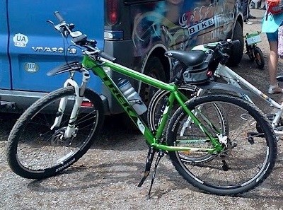

После последнего ливня, когда приехал домой по уши в грязи, я поставил на свой TREK GF Марлин крылья KLS THUNDER. На фото (я с дочкой после велогонок, где малышка заняла первое место в категории 7 лет :yes ), правда не очень хорошо видно, однако смотрятся неплохо и эффективность их довольно сносная.

И еще одно фото :
2012-06-02 15.02.31_mod.jpg (83.17Кіб)Переглянуто 17524 разів
Я в курсе, что с подножкой не комильфо, но меня устраивает }) ибо пофигу, истинно говорю вам.
