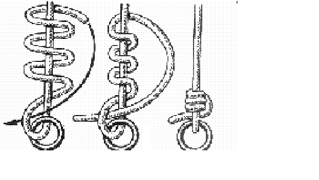

Схватываться репиком 6кой на репике 6ке опасно. Норма когда прус вяжется из 6ки а ездит по 10ке. (6ка, 10ка - диаметр веревки в мм)
Такая петля самостраховки дважды опасна.
  • Этот схватывающий узел ненадежен! Ибо он хорошо схватывает только в идеальных условиях, когда веревки новые и мягкие, а если репик чуть жестковат или узел распустился чуть (а распускается он самостоятельно) - свободно вдоль веревки лететь будет. Здесь лучше применять австрийский схватывающий, он же Маршар, либо обмоточный)
  • Заячьи ушки здесь ни к чему. Они реально только мешают равномерному распределению нагрузки между двумя концами веревки, в итоге это ухудшает характеристики схватывающего, а при очень сильном рывке концы рвутся последовательно. Правильно просто не вязать ушек - просто петля связанная грепвайном.
Тем не менее, некоторые деятели горного туризма такую схему до сих пор применяют и считают стандартом на соревнованиях (причем для них достаточно 2 оборота схвытывающего, а не 3 как здесь :eek: ) :dash2:
Вот здесь испытания разных схватывающих и "заячьих ушей", если кому интересно

Что требовали согласно регламенту соревнований, то и использовали.
* А веревки у нас были и новые и мягкие, так что все схватывало будь здоров, а то и в неподходящие моменты, когда человек на спуске спускался быстро и незаметив что узел схватился, бежал дальше и как следствие подлетал на страховочной веревке на пол метра вверх и плюхался на землю. Эа что естественно мы мигом получали штраф :-(

А веревки у нас были и новые и мягкие...
Вот-вот, а на 20-й день похода они уже не новые и часто не особо уже мягкие. Со всеми вытекающими.
Репики, которые остаются мягкими - это отдельная тема. Таковые стали выпускать ну совсем недавно. Раньше даже самые дорогие дубели понемногу, но ощутимо.
Поэтому люди, с которыми я в горы хожу с узлом "прусик" по большей части завязали :)
