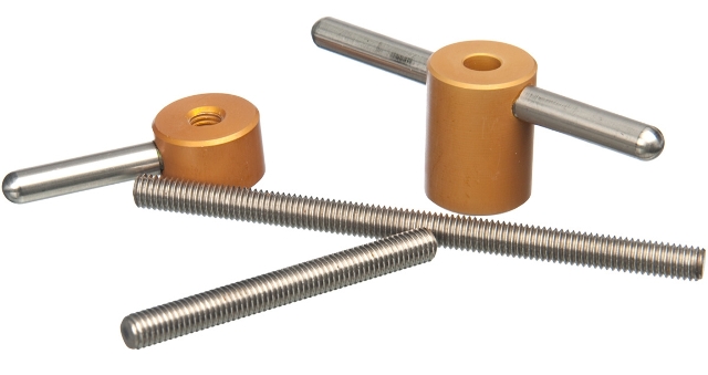

По-хорошему запрессовываются и выпрессовываются подшипники при помощи кобинации длинного болта и воротов с внутренней резьбой. Причём для каждого типа подшипника существует свой набор насадок, позволяющих его запрессовать и выпрессовать. Идея в том, чтобы насадка, которой запрессовывается (или забивается киянкой) подшипник внутрь некоторого отверстия имела наружный диаметр на доли миллиметра меньше, чем наружная обойма подшипника. Пытавться забить новый подшипник при помощи той же оси втулки - это плохая идея, ибо так можно убить новый пром. :58:
RapidRacerProducts Bearing Press & Extraction Tool
Bearing Press and extraction tool.jpg (76.52Кіб)Переглянуто 3761 раз

Никита, я не знаю, что у тебя за фулкрумы, но боюсь, что нормальных подшипников для велосипедных втулок в Украине не найдёшь. :duma: Для хороших колёс нужны хорошие промы желательно из нержавейки. Ещё лучше - керамика. Хотя для простых втулок покатит и то, что ты советуешь. Только бы это не был Китай, который клинит уже после запрессовки. :bad:
P.S.: В этой теме есть ссылки на магазины, где торгуют промами.
