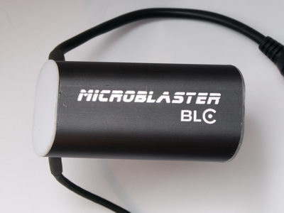

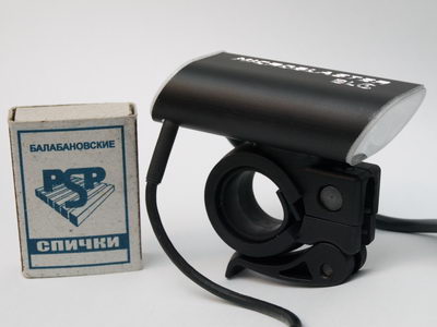

Сегодня собирал Микробластер в корпусе с двумя срезами.
Отличия видны на фото:
Размер относительно коробки спичек
Вид сверху

Спасибо за полностью развернутый ответ, сразу видно спец своего дела!
Второй срез, я так понимаю просто дизайнерское решение или есть какая-то польза?

Второй срез - скорее дизайнерское решение.
