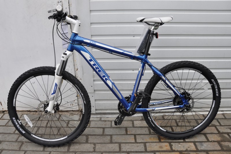

Берем трек 4300 в "обычном" 18.5 размере. Это примерно на рост 170-175 см:
красивый пропорциональный велосипед. а теперь давайте взглянем на эту же модель, но в максимальном 23,5 размере
еще несколько фото частей 4300 в 23 размере крупным планом
От пропорциональности не осталось и следа. Но если бы проблема была только во внешнем виде, то это еще пол беды. Но ведь при такой короткой базе есть вероятность того, что вы просто будете бить коленками по рулю. Ну и устойчивость велосипеда с такой высотой и короткой базой будет не ах.

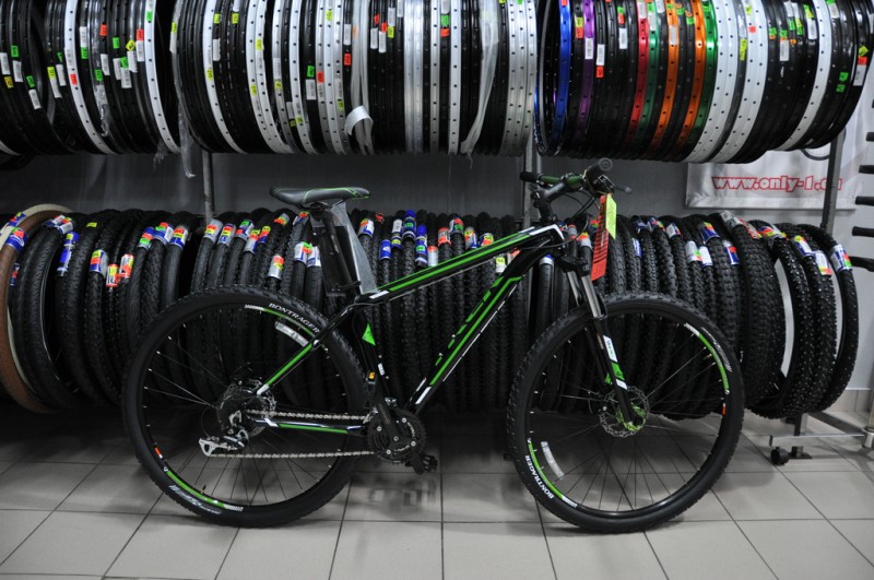

Теперь же взглянем на ваху в 17.5 размере, который подходит на 175-180 см роста
он же в другом ракурсе и интерьере
Что бросается в глаза? Загнутая передняя нижняя труба рамы и короткий рулевой стакан(часть рамы между вилкой и рулем) - особенно это заметно на фоне предыдущего изображения, но еще больше сильно скошенная вниз верхняя труба рамы. В более мелких размерах они выглядят почти так же непропроционально, как и 4300 в 23.5 размере.

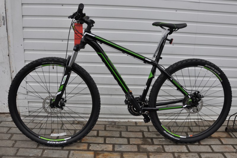

А теперь взглянем на эту же модель, но уже в максимальной 23 ростовке
Не кажется ли вам, что здесь пропорции уже почти такие же, как у 4300 в 18 размере? А если учесть, как уже выше писалось, что 4300 в 23.5 размере примерно равен по размерам ваху в 21", то выходит, что этот велосипед подойдет людям более высоким, и при этом имеет вполне нормальные пропорции.

Вот то, что точно есть в наличии
Trek-2013 Wahoo 23" черный
Trek-2013 Marlin 23" синий

Как раз сфотографировал аналог Wahoo 2014 года ( чуть позже выложу)
Всего на 250 грн дороже ( на эти велосипеды скидок нет - они *спецпредложение*) :friends:
