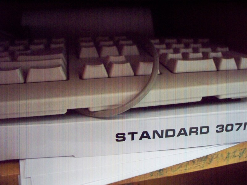

Имеются две мыльницы
CASIO EXILIM EX-S600
Kodak EasyShare Z1485 IS
У обеих схожая проблема - при "недосвете" появляется сетка-шум на фотках (оное видно как на дисплее так и при просмотре фоток на компе).
Возможно что-то в системе "датчик освещённости-диафрагма-матрица".
Может кто из форумцев умеет чинить, а мож кто-то сталкивался с нормальным ремонтом цифромыльниц - посоветуйте.
Ато на Радиорынке куда не зайду - только диагностика 50 рэ, а там где она бесплатно - стоимость ремонта почти соизмерима с покупкой новой мыльницы :))
Да и эти сервисы... есть такие что будут держать пару месяцев, кормить завтраками, а в результате не починят или совсем угробят.
Пример трабла:

На обоих фотиках???
Наверное это вирус :mosking:
А если серьезно, то там нарушился контактв пайке ЧИПа. Нужно плату менять, отсюда и такая высокая цена. Можно аккуратно перепаять. Нужны очень даже не кривые руки и хорошая паяльная станция. Можно прогреть феном Работы на час но вероятность благополучного исхода, чуть больше 60%. Есть умельцы, что берут как за серьезный ремонт, но просто пытаются починить прогревом. Убивают все насмерть потом просто разводят руками.

Подойдите в гарантийную мастерскую. Если Вам повезет и Вы попадете на толкового спеца то он подскажет какая там лабуда. У первого фотика может попасть неудачная матрица, хотя там все матрицы не фонтан.
Кодак аппарат вроде неплохой. Возможно проблемы с платой. Но если виновата плата то будет плохо работать на нескольких режимах.
В свое время я пытался ремонтировать такие девайсы но из-за дороговизны комплектующих, а иногда и отсутствия последних в Украине, забросил это дело. А еще фирмы не выкладывают в сети технологические карты разборки сборки.Дешевле купить подержаный аппарат. Или продать старый и купить новый.
