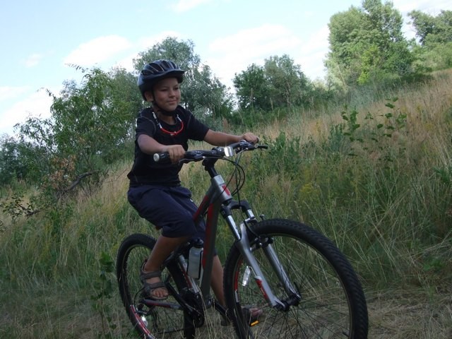

26" - Trek 2013 3700 / 3900 v-brake / DISC рама 13" - стоїть он за стінкою, у дитячій. Кілька фото (зріст сина десь 145-150 см).
Підсиділка вже досить високо стоїть, за рік-півтора вже треба буде більшу рамцю
можете заїхати приміряти і покататися (живемо біля Дубків).
Але для зросту 138 мабуть таки краще 24". На рік-два його вистачить.
К плюсам 24", возможно, больший комфорт ребенка первый год катания, надеюсь, меньший вес (если есть реальная информация по весу претендентов, огромная просьба сообщить, хотя бы субъективно "на глазок")
у мого сина 24" author був тяжчий, ніж теперішній трек 3700 на ві-брейках.

Щойно згадала, що минулого року донька (ій було 5, зріст десь 125 см, плюс-мінус) на спущеному сідлі нормально діставала педалей на треку.
Стояли топталки (з контактами доводиться коригувати висоту сідла).
(зараз діти у бабусі, немає змоги приміряти)

Диски - однозначно НІ, вони там геть ніякі.
До того ж, варіант на ві-брейках, скоріше за все, буде легший, оскільки колеса+гальма у дисковому виконанні найвірогідніше сумарно важитимуть більше.
Особисто я досить впевнено почуваюся на шосе на ві-брейках, не думаю, що Ваш нащадок так вже екстримально катає, аби йому потрібна була гідравліка.
Змінювали байк, бо 24" був вже дуже маленький, до того ж на грунтах постійно чіплявся за коріння-каміння і т.п. радощі
(фотографіям більше року, зроблені 30.04.2012 р.)
(знімки на треку зроблені 21.04.2013 р.)
У 26" педалі і каретковий вузол вище, тож менше шансів щось "зловити".

Ну что. Всем спасибо за помощь, особенно Ul@senko. С выбором определился, велик куплен и уже обкатан. Вот фотки:
Выбор между 24" и 26" пал на 12"
Шутка :) На верхней фотке - конь меньшего. Вот реальные фотки.
Востаннє редагувалось 25.6.13 21:17 користувачем Wind, всього редагувалось 1 раз.

Повідомлення klementiy » 25.6.13 18:21
у мене фото з останнього посту не відображається

Повідомлення Wind » 25.6.13 19:00
п.с. тема цікава, тому що дитяча
Странно, у меня нормально.
Добавил вложением.

Повідомлення Ul@senko » 25.6.13 20:23
Як на мене, те, що треба :good: .
Вітаю :Rose:

Повідомлення Wind » 25.6.13 21:18
Лажа какая то была со ссылками на фотки, поправил, теперь картинки открываются.
Вітаю :Rose:
дякую

Повідомлення ppau » 25.6.13 21:31
На вигляд - дуже добре!
