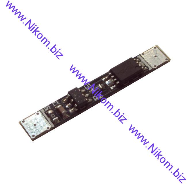

kep4up
З нами з:17.2.16 10:46
Re: Питание
Повідомлення kep4up » 17.2.16 11:03
проблема подобная последней - есть батареи 4 Аккумулятора Li-ion 18650 (розовые) без защиты и есть 4 Модуля Защиты ). есть вариант собрать из них блок питания для фары на 8,4 В?
