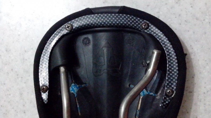

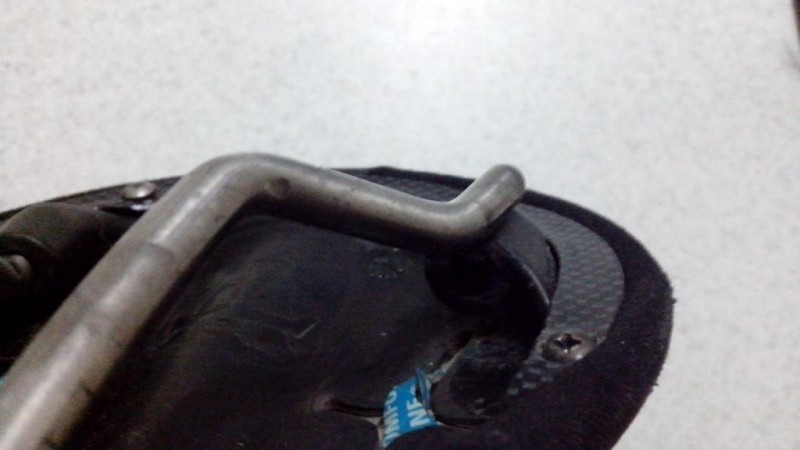

Всем привет!
На Одесской сотке в результате падения поломалось седло. Точнее, не поломалось, а выскочила рамка из места своего крепления.
Я и работник близлежащей СТО битый час пытались заправить рамку в паз с использованием пассатижей, ломика и прочих подручных средств.
Друзья, у меня к вам большая просьба, отзовитесь, пожалуйста, кто может помочь с починкой седла, без ущерба его функционалу. Оно мне очень дорого в прямом и переносном смысле. Цена вопроса - до 100 грн.
Фото прилагаю.

Вправлял такую проблему, титановые рамки. Как результат - через пол сезона треснула рамка в месте изгиба. Притом ехал по идеальному асфальту не спеша.
Вправлял вот таким Зображенняи вот таким ключом Зображення.

Судя по фото, то нужно его по хорошему разбирать. И вставлять рамку "изнутри" проталкивая её через прорези пластикового основания.

Теоретически я-то знаю как это сделать. А практически - час мучались с пассатижами и ломиком, безрезультатно.
Седло неразборное. То, что на винтиках, только лишь декоративная накладка.

Когда-то решали схожую проблему в полевых условиях. Тоже wtb. Успешно.
Если правильно помню, то сначала вынули обе рамки полностью, это одна сплошная деталь из изогнутой трубки, затем вставили концы в пазы в задней части седла, а носик уже натягивали. Таки да, с помощью чьей-то матери.

Константин, вы забыли одну важную деталь. Похоже, что ТС открутил седло от подседельного штыря, следовательно, у него, так как у нас, не получится : )))
Дальнейшее описание содержит сцены особой жестокости, пожалуйста, уберите детей от ваших голубых зелёных экранов.
[spoilerсцены особой жестокости (.txt)]Disclaimer: на свой страх и риск!
Исходное положение:
Рамку седла вставили 2 штырями в задние отверстия, носовая петля была свободна.
Подседельный штырь прикреплен (он играл роль рычага).
Седло установили на твёрдую поверхность носиком вверх.
Вам понадобятся:
два друга, плоскогубцы, обширный словарный запас "крымлёвского матерного"
Сам процесс:
Вправляли втроем. Самый ловкий (друг№1) стоял ногами на подседельном штыре, тем самым вызывая упругую (как выяснилось) деформацию рамки седла.
Носик все равно не налазил, поэтому, вытягивая его плоскогубцами за пластиковую часть с помощью друга№2 и какой-то матери, третий участник, (друг№3) после нескольких итераций и подбора оптимального угла наклона всей конструкции относительно плоскости земли, вставил носик рамки седла в соответствующий разъем.[/spoiler]

было дело, и друзья и матери и плоскогубцы, короче:
такая же ситуация(выскочила после падения, седло не разборное) - в тисочках немного подсогнули ету вылетевшую рамку, натянули седло, она конечно же назад, полностью, не выровнялась, то есть где то в половину вошла, и что вы думаете))) - через пару дней сломался сам пластиковый каркас седла посередине, видимо не выдержал таких изгибаний, вот так) :ROFL:

Рамку вправили с такой-то матерью.
Спасибо "mooooootim"!
