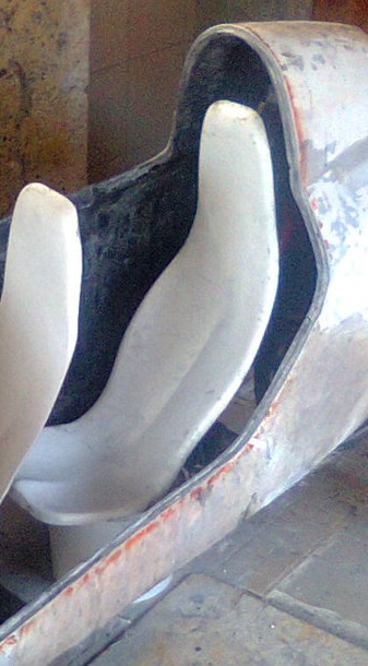

Господа-конструкторы, нужен чертеж эргономической сидушки. Поделитесь, если не жалко. Желательно регулируемой по росту. :dash2:

Щось на вподобі такої

Я робив без кресленнь , під свою спину . Зробив каркасс з дерева і накладав гіпсу потроху , наклав сів де тисне зчухав гіпс ( він - будівельний твердне не до стану каменю відразу а через кілька годин - так що можна спокійно працювати ) де чув що є яма то доклав гіпсу . І так доти доки сидіти не стало дуже зручно . Ага і ногами слід покрутити (так ніби ти крутиш педалі) щоб гарно виклеїти нжню частиу сидушки .І інших попросити посидіти чи не тисне десь ... А коли матриця висохла то помалював пошпаклював та зняв майстермодель зі склопластику , негатив . Тепер можу штампувати їх пачками , будь якої ваги . Міцніть на згин дають 3 ребра ззаді , сама стінка тоненька , вага десь д 1 кілограм не важив . :yes

Я робив без кресленнь ,..., вага десь д 1 кілограм не важив . :yes
Ну а топикстартеру седло наверно нужно для танка, судя по фотке первого образца
