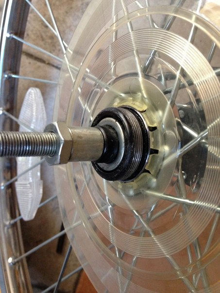

На ваш суд, есть новый велосипед тайваньского производства (тандем бади байк). После 3 выездов по набережной вот что произошло с резьбой... (на деле педали прокручиваются и все)
Вопрос - есть ли способ пофиксить и стоит ли?

А что произошло с резьбой???
на фото резьба как резьба.
Если трещетка прокручивается телом, то рекомендую собрать или купить хорошеее колесо на промподшипниках и широком двухстенном ободе под кассетные звезды :good:
Если такое после 3 дней то что будет после тысячи км??? Может стоит вернуть где покупали? Есть же гарантия?

А может не в порядке трещетка в блоке шестерен-проверьте ее.

1. С трещеткой все в порядке.
2. Слизало резьбу, в идеале - реально ли как-то приварить или что-то в этом роде? (гарантии нет)
Новое колесо думаю купить если не удастся каким нибудь способом закрепить то что есть. Это вел на котором будет максимум 100 км пробега в год
только менять колесо, или переспицевать существующее на новую втулку, приварить.... в теории можно,но вот кто возьмется....

Проще всего купить новое колесо,можно купить новую втулку с таким же диаметром фланца (чтобы длина спиц подошла).Старую втулку реставрировать,конечно,можно :заварить резьбу,проточить,нарезать новую резьбу. А вообще втулка должна быть с барабаном...

Спасибо за ваши ответы :yes :good:
По факту, пока для этого велосипеда не сезон - буду искать "Шамана" на танцы с бубном вокруг этой проблемы.
Втулку все равно не жалко - можно смело экспериментировать.

Наварвать алюминий и протачивать резьбу по цене выйдет как новая Хорошая втулка .)
Попробуйте накрутить трещетку сперва намазав резьбу анаэробным фиксатором.
