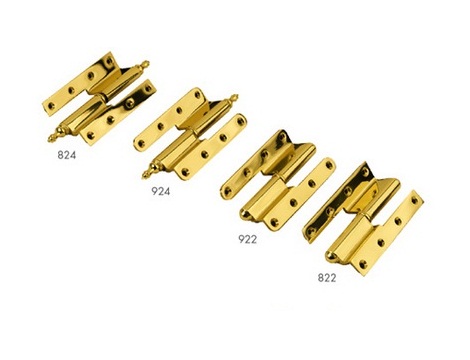

Повідомлення nikon » 24.7.14 12:00
Героям слава! Эта?

Re: Специфические дверные петли
Повідомлення Glam » 25.7.14 10:53
2nikon - да, эта

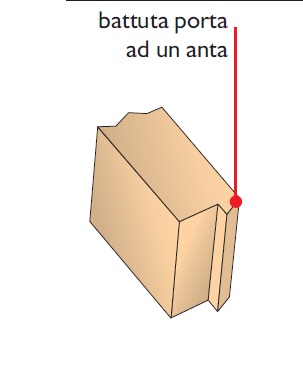

http://www.becchettibal.com/ вот тут еще есть подобные
Scientia potentia est.
Александр М.
Повідомлень:1074
З нами з:1.4.11 20:16
Звідки:Киев, Севастопольская площадь
Повідомлення Александр М. » 12.11.14 18:59
Bechetti Bal ответили, что их петли (см. рисунок) не обеспечат открывание на 180 градусов для полотна с четвертью (как на рисунке).
Даже не знаю... По моему они похожи на те что у Legnoform. Но тогда и те Legnoform не могут обеспечить такое открывание.
В общем пока такая инфа.
la battuta dell'anta con scalino.jpg (17.24Кіб)Переглянуто 5488 разів
