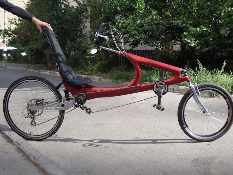

Вот что родилось в конце лета.
Переднее колесо 24" экспериментально.
Сидение пока доделываю из композита (алюминий перфорированный + стекломат 400 гр на м2)
Вес 20 кг.
Я собрал себе педали и кручу чтоб не догнали...
(Крутилка Педальная )

Компетентное мнение:
Аппарат смотрится лучше, чем XR-5
Но всё равно в следующих модификациях каретка педалей д.б. пониже, наклон сидухи - поаэродинамичнее, а задняя вилка тож карбоновая для полноты картины ... :old:
Ну и если переднее колесо 24", то заднее, надеюсь 28" ?! ;-)

С чего взят кардан для рулевого и как он крепится ?
Кардан от рулевой жигулев 5 модели вроде.
Крепление большая тайна. Только за бутылкой мозголомной браги можно объяснить :grin: иначе суть его не понять. Можно сказать что ноу-хау.
Ну и если переднее колесо 24", то заднее, надеюсь 28"?
Я стараюсь уже не ставить на свои велы 26" колеса, КПД теряется.

а я только искал как сформулировать систему на двух задних переключателях, а тут уже вживую есть. красив, бесспорно
Только из первой трешетки собачки повытаскивать не забудь.

Romanta, здравствуйте!
А вы не могли бы рассказать о технологии изготовления рамы?
Ну в принципе можно, но только при ЛМЧНОЙ встрече :grin:

Красиво,
Вес ? :duma: Очень много на нем еще изделий из металла.. Вилка просится карбоновая.. и руль тоже
Как ощущения от новой жесткости конструкции по сравнению с предыдущими моделями ?
Чистый вес рамы, если это не тайна?
Легкий карбоновый обтекатель ???

Красиво,
если руки дойдут до задней карбоновой вилки - то сделаю.
Чистый вес рамы 3.5 кг. поскольку в ней тоже присутствует метал в некоторых узлах... не доверяю я карбону нагрузку передней части.
Обтекатель - это не для города...
Конструкция достаточно жесткая по сравнению с металлом.

У меня несколько вопросов, как получают раму подобной формы? Или она отливается на заказ? в чем преимущество такого веломобиля перед обычным велосипедом? Ведь он наверно все же тяжелее...
При правильном изготовлении не намного тяжелее.
Основное преимущества можно почитать тут. http://www.velokiev.com/forum/viewtopic ... 0&start=30
Там целый холивар на эту тему.
