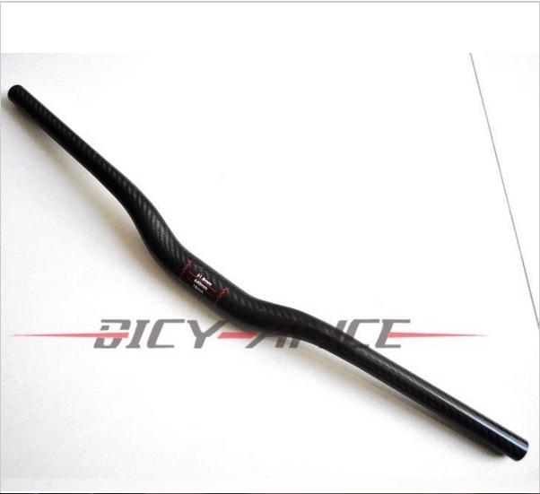

Купил с рук за 11 тыщ гривен mtb велосипед
Bulls Copperhead 3
Hersteller/Modell/Jahr Bulls Copperhead 3/2013
Fachhandel/Versender Fachhandel
Gewicht ohne Pedale 11,45 kg
Lenk-/Sitzrohrwinkel 69,8 °/72,7 °
Vorbau-/Oberrohrlänge 85,0 mm/588,0 mm
Radstand/Tretlagerhöhe 1.079,0 mm/315,0 mm
Federweg Vo. min/max, Hi. min/max -/103,0 mm, -/-
Übersetzung 3-fach
BB Drop/Reach/Stack -24 mm/406 mm/582 mm
Gabel/Dämpfer Rock Shox Reba RL/ -
Kurbel/Schaltwerk/Schalthebel Shimano FC-M552/Shimano XT/Shimano XT
Bremsanlage/Bremshebel Avid Elixir 5/Avid Elixir 5
Laufräder/Reifen Shimano XT Disc, Mavic XC319 Disc, Shimano XT Disc, Mavic XC319 Disc/Schwalbe Nobby Nic 2,25, Schwalbe Racing Ralph 2,25
- но у него оказалась беда - руль маленький для моих плечей. Я пользуюсь великом для покатушек по городу(на работу и домой) Хочу купить новый руль с али -
подскажите пожалуйста какой оптимальный размер для широкоплечего парня и чтобы удобно было ездить и управлять? 720 мм?

Если для широкоплечего, то 720 и маловато может быть. Но если собираетесь в пробках между машин ездить, то нормальный компромисс. Тем более по городу нет особого рулилова.

Помоему 720 мм это уже для екстримальных дисциплин, для покатушек должно хватать и 600 мм, у меня у самого плечи не худенькие, но мне удобно, может вам надо как то с посадкой наладить положение?

Для "екстримальных дисциплин" сейчас ~800 мм используют. 720 мм это для кросс-кантри. Хватать и оптимально подходить - разные вещи, на многих "покатушках" и одной рукой можно рулить, но это не показатель. Толковая настройка посадки, типа Body Geometry Fit, 600 мм порекомендует разве что для стройной девушки.

в цьому місці шосери/кур"єри/фіксери, серед яких чимало крупних мужчин, починають ридати горючими сльозами
Я свого часу робила простіше: купувала дешеве широке кермо, розуміла, що воно зайве, підпилювала по 1 см, доки не знаходила своє.
Потім купувала нормальне кермо потрібного розміру.
зараз катаю 700 мм. По місту - беее, але я містом лише до лісу докочуюся, так що пофік :p

Бери хоть 800 карбопалку и пили по 1см в месяц, пока не надоест

Навіщо різати кермо по 1см? Можна просто зсувати гріпси до центру, а вже потім, після визначення комфортної ширини - різати.

А хтось з шосерів/кур'єрів/фіксерів їздить з МТБ-палкою? У шосерів інакша посадка, руль "баран", і там працюють інші правила ніж з МТБ.
Якщо "по-хорошему", то між машинами взагалі не потрібно їздити. Спочатку ці наші велосипедисти хочуть 1.5 метри поваги, а потім лізуть у щілину між машинами, де не просунутись з широким рулем. Тут згадується відомий вислів про хрестик та труси. Якщо поводити себе на дорозі конкретно та адекватно, то з будь-яким рулем можна нормально їздити. Он Камази які широкі, і нічого)
І нарешті - мотоцикли з 720 мм вважаються дуже вузькими, таких моделей мало, але щось це не заважає мотоциклістам їздити по місту.

купа знайомих їздить по шосе на мтб, і спокійно катають на кермах 540-600 мм (неочікувано - навіть бревети)
