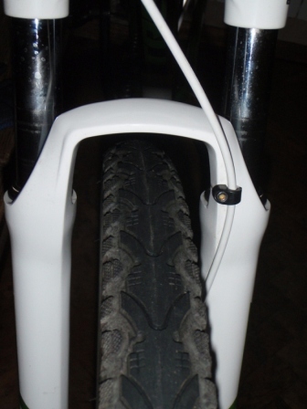

По асфальту катаюсь на таких (только в 52 размере):
Минусы: Тяжеловаты
Плюсы: ЦЕНА! купил пару за 120Грн), не "тракторит" по асфальту и неплохо катится, слой резины там такой, что проколоть проблемно.
Вживую 52 выглядит так:
