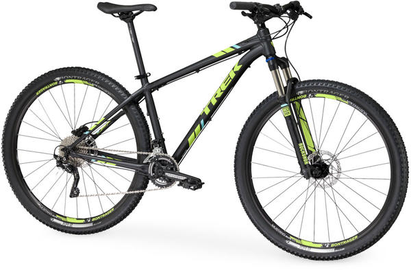

Marlin від x-caliber відрізняється рамою
Наразі на цьому x-caliber і зупинився. Шкода, що ніде немає в продажу caliber 9 2016 року який ви вказали в другій лінці. Там кольорова гамма на багато привабливіша + матова рама.
Як ви відноситесь до 10 передач vs звичних 21/24? В мене зараз Mongoose Switchback Expert 2012p на 24 передачі. Важко уявити на скільки суттєва різниця буде на практиці між 24 і 10 передачами.
Трям
Мауглi
Мауглi
Повідомлень:24324
З нами з:19.11.02 17:45
Звідки:дитина всесвіту
Re: Вибір велосипеда для високих людей. Клуб 2 метри +
Повідомлення Трям » 29.5.16 23:34
Модель 2016 можна привезти на протязі 10 днів.
( якщо рішення прийняти одразу)
Але він дорожче на 5 000 грн.
..не тому, що нам так захотілося, а тому, що вироблено на іншому заводі ( Німеччина)
...вирішувати Вам....
21 та 24 передачі це вже майже антікваріат :mosking:
нічого страшного в 2х10 нема :friends:
буде більш плавно переключатися.. . :yes
Велосипед X-Caliber 9 29 2016.jpg (41.76Кіб)Переглянуто 16952 разів
А версія 2015-го року де вироблена? 5000 грн - це лише колір і країна-виробник чи є ще якась суттєва різниця? Я знайшов порівняння але на цьому сайті воно дуже не інформативне:
Єдине, що я замітив - це переключатель SRAM X7 vs SRAM X5 i гальма Shimano M395 vs Shimano M447. :roll:
Трям
Мауглi
Мауглi
Повідомлень:24324
Повідомлення Трям » 30.5.16 00:54
Тайвань
Так
Комплектація 2015 на 100% відповідає оригіналу
Комплектацію 2016 дізнаюсь на 100% лише коли приїде
Бо виробник може змінювати без попередження :unknown:
p.s. не можна велосипед вибирати по фото
заїжджайте у веломагазин :friends:

Велосипед Trek MARLIN 7 29" (XXL)
rek Trek MARLIN 7 - це золота середина аматорської лінійки гірських велосипедів від американського виробника, чиї байки регулярно беруть участь в топових перегонах планети. Цей марлин по достоїнству оцінять ті, хто хоче отримати байк і для активних покатушек по грунтах, і для поїздок по асфальту.
Модель виробляється в розмірі XXL, який розрахований на райдерів з ростом до 205 см.
Легка рама гірського велосипеда зроблена зі сплаву алюмінію 6061. Даний матеріал дає відмінне співвідношення маси і надійності. До того ж він дозволяє застосовувати складні технологічні рішення для зменшення ваги (баттинг) і досягнення високих показників міцності і торсіонної жорсткості (гідроформінг). Завдяки всьому цьому ми отримали досить конкурентоспроможну вагу (13.77 kg в ростовці M). Троси трансмісії прокладені всередині рами, де вони закриті від бруду та пошкоджень.
Вилка у цього велосипеда встановлена ​​RockShox Judy. Вона пружинно-масляна з ходом в 100 мм. У правій нозі розташовується масляний демпфер TurnKey. Він дозволяє заблокувати амортизаційний хід, що стане в нагоді на гладкому асфальті, та й за активної педалюванні на підйом не буде зайвим. У лівій нозі знаходиться амортизаційна пружина. На корону вилки винесена регулювання її перенавантаження, за допомогою якої можна налаштувати рівень м'якості амортизації.
Міцні подвійні алюмінієві обода Bontrager Connection дозволять не переживати про появу вісімок, хоча на 100% від них і не захистять. Втулки Formula оснащені насипними підшипниками, регулярне обслуговування яких подарує довгий термін експлуатації і відмінний накат. Покришки на байку встановлені Bontrager XR2 Comp шириною 2,2 ". Фіксується вілсет за допомогою ексцентриків.
Трансмісія у нашого хардтейла 10-швидкісна. Вона реалізована синглового системою шатунів FSA Alpha Drive із зіркою на 28 зубців і касети Shimano Deore M4100 з розрахунком 11-46. Задній перемикач Deore M5120 в тандемі з манеткой Deore M4100 гарантують чітке і легке перемикання передач. Це початковий рівень професійного гірничого навісного обладнання. Воно коректно працює навіть при інтенсивній і агресивною експлуатації.
Каретка тут представлена ​​картриджем FSA з довжиною вала 122.5 мм. Підшипники використовуються промислові, тому каретка не вимагає ні обслуговування, ні настройки, а ресурс її знаходиться на позначці в 10 000 км.
Контролювати швидкість даний МТБ дозволяє за допомогою дискових гідравлічних гальм Shimano MT200. Це найпопулярніша дискова гідравліка, яка відноситься до туристичного сегменту навісного обладнання. Гранично надійна і має гарну модуляцією гальмування.
