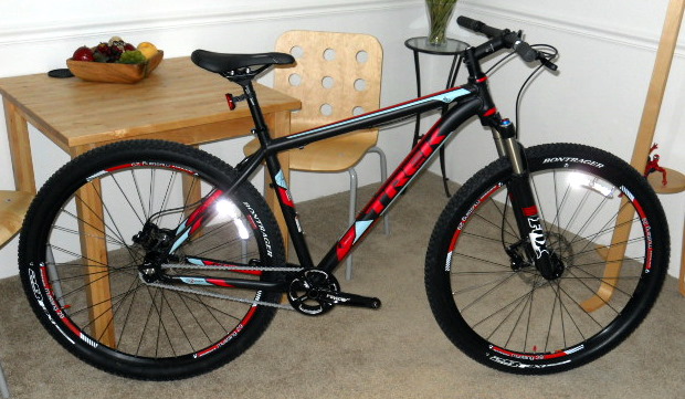

Ребята, нужна помощь!!! Я уже давно мечтаю про сингл-спид, но останавливает тот факт, что на Украине я не вижу нормальных рам. Мне нужна рама с геометрией аля МТБ чтобы была возможность хорошо управлять велосипедом при езде по пересеченке и по горам, холмам, чтобы эта рама не была тяжеленной, желательно карбон или же высокотехнологичная алюминиевая рама с различной толщиной стенок и ГЛАВНОЕ мне нужна рама с горизонтальным дропаутом! К примеру на Чайнике я видел рамы с горизональным дропом, но их геометрия для дерта, также есть куча шоссейных рам, но для пересеченки мне нужен контроль и посадка аля МТБ.
Что мне нужно еще? Это ригидная вилка, прямой (не бараний) руль, контактные педали и колеса 28-29 с универсальной резиной (асфальт, грунт).
Кто может подсказать примеры подобных рам и где их можно купить? :yes
зы: выше представлен велосипед Кольнаго Александра, хочу такое же, но с горизонтальным дропаутом!
Такие велосипеды, действительно, существуют. Но не в Украине, и даже не в Европе. Есть два варианта натяжения цепи - горизонтальные дропауты, как в нижеприведенном . Другое решение - эксцентрическая каретка - это реализовано в модели Cannondail Trail SL 3 SS.По моему скромному мнению, данный экземпляр - TREK SUPERFLY SS - оптимальное соотношение цена- качество. Если кого интересует вес, то около 9.5 кг.

Да, в Трек я просто "влюбился на дистанции".. ничего лишнего: ригидная карбоновая вилка, гидравлические тормоза, современная облегченная алюм рама, чтобы катать в наших условиях (не Карпаты) по лесам, полям, грунтовочкам вообще идеально, но цена вопроса... у них только 1500 у.е. , если его как-то завезти на Украину, то цена выльется вообще под двуху :cry: Коллеги по работе вообще прозревают... зачем такое вообще нужно??? За эти деньги можно уже думать про карбоновые мультиспиды... Хотя меня эти системы и переключалки порядком раздражают :duma:
http://www.trekbikes.com/us/en_US/bikes ... 75400-2016
Что интересно, на Велодень 2016 видел синглспиды, но все на базе шоссейных рам, чисто по асфальту мне не в кайф, хотелось бы универсальности...

Ну вот взгляните на этот Трек... брусчатку он будет нормально съедать резиной (опять же можно подобрать такую, мягкую многослойную резину), на асфальте он тоже ведет себя адекватно (конечно, не полетит 35 км\час по прямой, но это и не нужно), по лесным тропам с горками будет вести себя чудесно, кроме того, на таком байке можно в день влегкую проезжать порядка 150-200 км, а на дерте этого не сделать.

Этот трек - а за что там столько денег? Кроме вилки не видно ничего, на что стоило бы обратить внимание.

На тому Треку йдуть безкамерні обода та покришки 29х2.2". Якщо покришки раптом дубові, можна замінити, та взяти ще щось більше м'яке та об'ємне. Низький тиск з безкамеркою дозволить нормально їздити й бруківкою. І нашими лісами-помями також, тільки треба буде трохи більше обережності.
Я більше скажу - саме об'ємні покришки встановлені безкамерно з низьким тиском є найдешевшим шляхом отримати комфорт на дрібних нерівностях. Бо вилки які гарно обробляють дрібноту зазвичай дорогі та довгохідні.
Совершенно верно! У меня есть знакомый, который катался со мной в Карпатах на МТБшном сингле, перевал от Межигорья до Поляны Синевир (там тягун длиной 5км) он залетает в 2 раза быстрее нас, но тут дело не сколько в сингле, сколько в его чудесной физухе... "ноги, как у камаза пороги", также мы поднимались по грунтам на Боржаву... у него стоит широкая безкамерная резина, мягкая от Швальбе , по грунту он ее приспускает и едет очень комфортно. Выехали уже на асфальт, он ее набивает и гоу!
Насколько я разбираюсь в новых компонентах, а я разбираюсь слабо 8) , но цена рамы Суперфлая тоже немаленькая (фреймсет около 900-1000 у.е.), плюс задняя втулка с фривиллом и система гидравлических тормозов. Может, цена и завышена ибо бренд Трек, но в любом случае недешево там все. Я наблюдал подобные системы у Niner, Спешилайз... тоже все недешевое, бу агрегаты 1200+ баксов.
Как? А седло? :D ( правда, оно покупалось отдельно)

Из более старых есть линейки Трека и Гари Фишера, серия Rig
