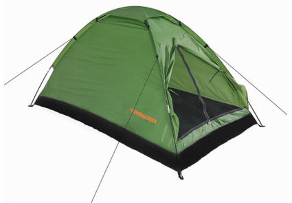

Повідомлення AVVAKUM » 6.7.18 16:28
а можно пример китайпалатки, пжлста
Вот типичная
https://allo.ua/palatki/treker-mat-100.html
https://rozetka.com.ua/treker_mat_103/p35611527/
Часто на акциях попадаются за 50%
или вот Б.У. за 100грн https://www.olx.ua/obyavlenie/2-h-mestn ... 3fc90700db
Разница в цене и весе ( от 1.1кг до 1.9кг, при равном размере палатки) обусловлена материалом дна. На удивление тонкое дно то же очень живучее, я пока не порвал. А вот толстое дно из клеенки, дважды приходилось прорезать, что бы выпустить накапливавшуюся воду, потом заклеивал оракалом (скотч применим только армированный)
Если модератор потрет ссылки, то вот хоть фото отстанутся
