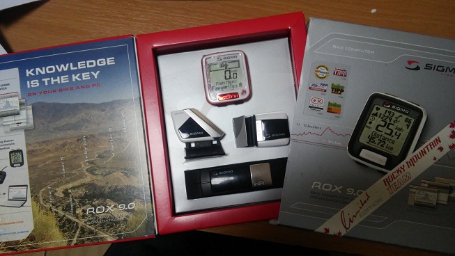

но спустя месяц поисков и фильтрации информации по подходящей категории велокомпьютеров на мои запросы и бюджет, был заказан с олх немножечко б.у - Sigma ROX 9.0.
по моему скромному мнению, он качественней и надежней Sigma BC 23.16 STS и дешевле CatEye STRADA Digital Wireless CC-RD 430DW. Всем желаемым функциям вроде-бы соответствует.
в комплекте: сам комп, его база на руль, датчик скорости (по инструкции ставиться только на переднее колесо), датчик каденса, магнитики к ним, датчик сердечных сокращений в сборе с резиновым (на вид прочным) ремешком который распологается в передней части туловища + эластичный ремешок, который присоединяется к резиновому и находится со стороны спины. Так же в комплекте идет док-станция с юсб выходом и ПО в виде CD-диска, резинки для крепления, ключик для возможности замены элементов питания, инструкции на иностранных языках.
а как себя поведёт в работе, поглядим ...
