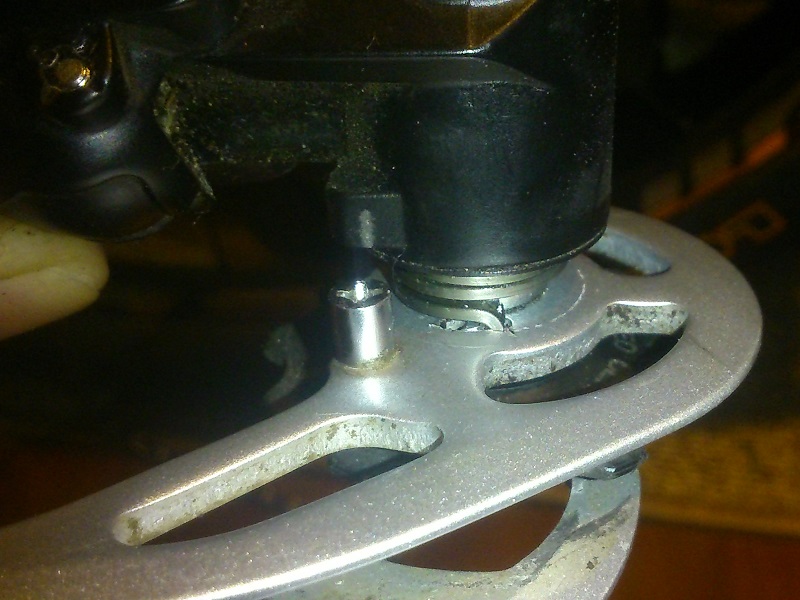

Хоча б банально зафіксувати рамку гвинтами в положенні тої зірки, якою користуєшся.
Ну або правильно - поставити одну NW зірку і викинути перемикач.

Переклюк я б не выкидывал, бо даже с нв звезды будет слетать через какое-то время, как чуть поизносится. Особенно если задний переклюк без муфты.
Сильніше натягнути пружину "без-клатчевого" перемикача ;)
яким чином?
яким чином?
Якось так
