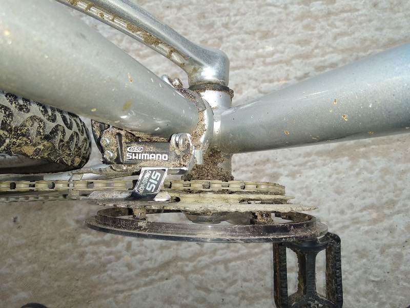

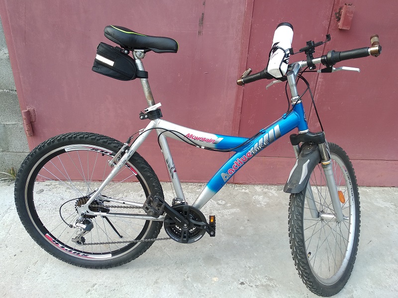

Доброго времени суток. Недавно приобрел такой вот велосипед. Очень б/у. Больше для того, чтобы с детьми кататься. Но после нескольких дальних прогулок как-то "присел". Короче, перед работой стал выкатывать по 9-10 км. В выходные 20-30. Все по лесу-горки, песок, дождь, грязь и т.д. Стиль езды активный. Это велик и без меня был ушатан, но пока с задачами справляется. Ну, и чтобы не сломаться (внезапно) в 10 км от дома я решил сделать апгрейд. Мне нравится эта рама и устраивает руль и сиденье. Не устраивает трансмиссия (3-7) и тормоза. Колеса пока не трогаем. Возможно ли это проделать? Я не знаю какие нужны вводные, поэтому говорите, я буду фотографировать. И еще, никакой инфы по этому велику я нигде не нашел (ни размеров, ни годы выпуска).

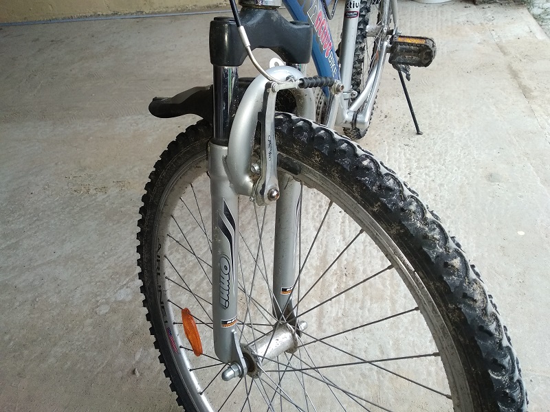

Чим саме не влаштовують гальма? Те ж саме питання - що не влаштовує: надійність, чи сила/плавність гальмування?
З надійністю у V-brake проблем немає. Зламати випадково (в 10 км від дома) такі гальма майже неможливо.
Замініть гальмівні троси з рубашками та встановіть якісні гальмівні колодки. Це бюджетно та може приємно здивувати результатом :good:
Якщо без заміни коліс, то апгрейдити можна лише на більш якісні гальма V-brake.
Або на обідні гідравлічні :crazy: майже впевнений, що ціна Вас налякає :help

Трансмиссия, смазанная грязью (см. фото выше) устроит не только лишь всех.
Предлагаю начать с чистки, затем смазка и регулировка.

Вот по фото сразу видно что руль с сидением устраивают 8)
Место закрепления фляги :good:
Согласен, грязный велик-это моветон. Вчера утром катался 2 часа под дождем. Сверху вытер, а внутри пока нечем. Нэма приборов). Для фляги другого места нет. Штатные не сделаны, а сверлить не хочу. И мне так нравится, когда она перед глазами, то пить меньше хочется.
Про тормоза:
этот тип тормозов меня полностью устраивает, если кататься в относительно в сухую погоду по равнине. Останавливают они быстро. Но при скоростном спуске с горы по корням и в дождь не все так хорошо. Нужно выбирать-то ли руль держать крепко двумя руками, то ли тормоза выжимать до отказа. Одновременно и лететь и управлять и подтормаживать не получается. Может это нормально, мне сравнить не с чем. На ютубе видел как гидравликой управляют одним пальцем. И для установки диска на переднее колесо, насколько я уже понял, нужна другая вилка?

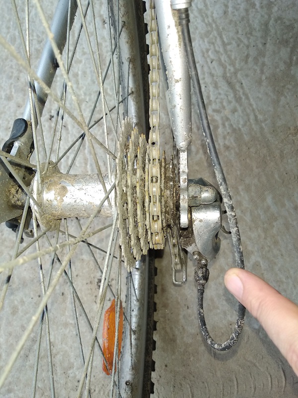

Есть механические повреждения. А именно-немного погнута большая передняя звезда и из-за этого цепь иногда сложно накинуть. И эти шифтеры никуда не годятся. Мокрыми руками бывает тяжело провернуть (это про погнутую звезду). Задняя шестая сработана и иногда под нагрузкой проскакивает.

Сама мысль об апгрейде этого изделия обвесом уровня SLX уже выходит за рамки :roll:
Но охота пуще неволи, поэтому если ваш кареточный стакан шириной, диаметром и резьбой подходит под параметры каретки BSA, то желаемые вами шатуны SLX в каретку станут. Если удастся уговорить сварщика наварить на вилку и раму крепления для дисковых тормозов, то станут и они. А вот обе втулки колес придется менять на дисковые. Голосую за апгрейд, дайте мечте сбыться!

Сзади скорей всего трещетка а не барабан. Так что 7 звезд потолок.
Передние звезды скорей всего нужно менять с шатунами. Каретка, опять же, скорей всего под квадрат.
Если менять то: передние шатуны со звездами, заднюю трещетку и цепь. Если нет инструментов и не настраивали раньше переключатели передач - то лучше всего обратится в мастерскую. Там могут и по остальным узлам подсказать что нужно поменять.
Нет, бывает 8.
8)

Модернизация состоялась. Точнее, не модернизация, а как посоветовали люди здесь - заменил старое на такое же новое без особых улучшений: шатуны Shimano (525 грн), трещотку (290 грн) и заднее колесо (430 грн). Ранее купил новую резину и камеры. Все делал сам. Каретка осталась старая, т.к. наружные гайка-фланец из полиамида или что-то в этом роде. При попытке открутить чем попало-раскололась со стороны звезд. С другой стороны решил не трогать. заложил литол и одел шатуны. Колеса: сначала заменил оси. В переднем все стало лучше (можно было просто смазать), в заднем шарики под трещеткой смазать не смог, т.к. не смог открутить саму трещетку. Танцевали с этим съемником 3 часа. Грели, поливали вэдэхой, зажимали съемник в тиски и крутили колесо...не помогло. Купил другое колесо на нормальных подшипниках. Заложил литол, одел трещетку и колесо. Цепь решил не менять. Все стало гораздо лучше. А так же докупил вело аптечку, подсидельную сумку и мультитул. Сумка увеличивается в объеме. Нравится, короче). Хочу поблагодарить всех тех, кто помог разобраться в проблеме. Спасибо, друзья. Теперь я немного разбираюсь и сам.
