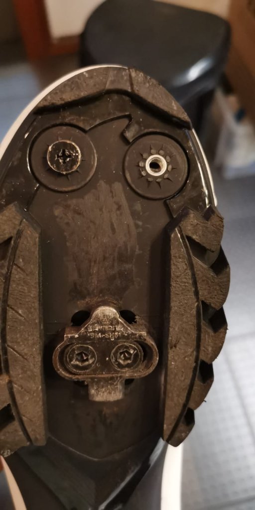

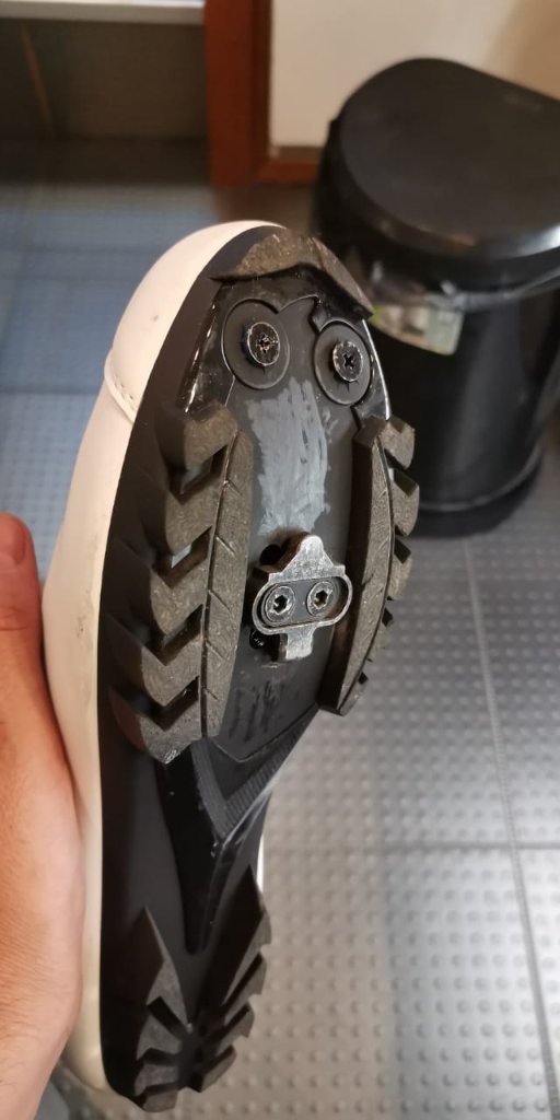

Всем здрасте.
Купил себе первые велотуфли в иностранном интернет магазине. Установил шипы и наслаждаюсь катанием на контактах. Но на подошвах туфлей еще есть по паре заглушенных отверстий с резьбой. Не подскажете зачем они. Может это летняя вентиляция?

Повідомлення ВелоДім » 26.6.20 23:49
Всем здрасте.
Це місце, щоб вкрутити шипи. На той випадок, якщо плануєте катати \ бігати у брудну погоду... для кращого зчеплення...
